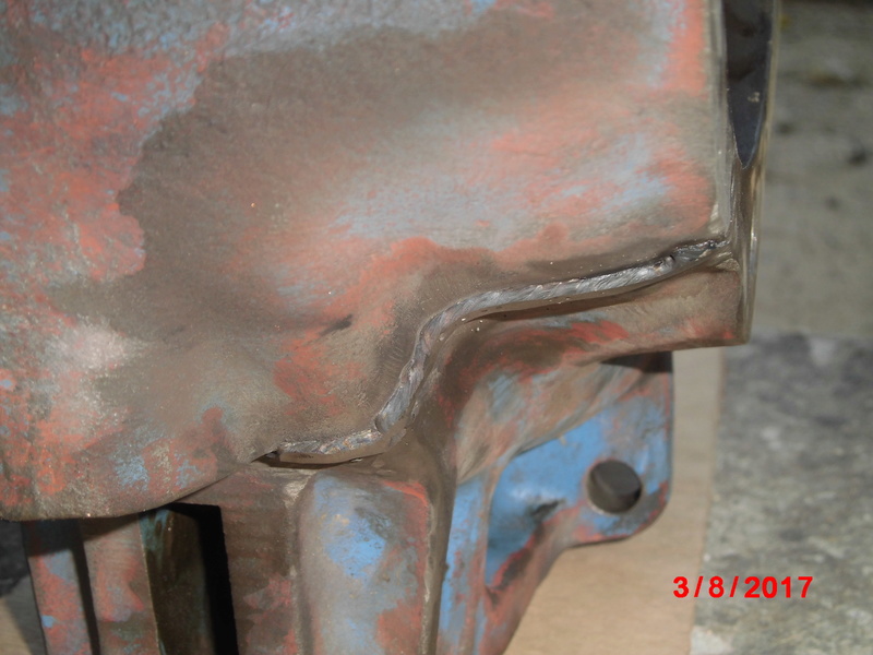

Puis juste avant la peinture je constate une petite fente sur le carter, non en fait une grosse fente Twisted Evil Pas de problème, je décape jusqu'à la fonte, le perce à l'extrémité de la fente pour l'arrêter puis je soude au mig (avec l'argon je trouve que cela soude mieux la fonte)
Voici le résultat :

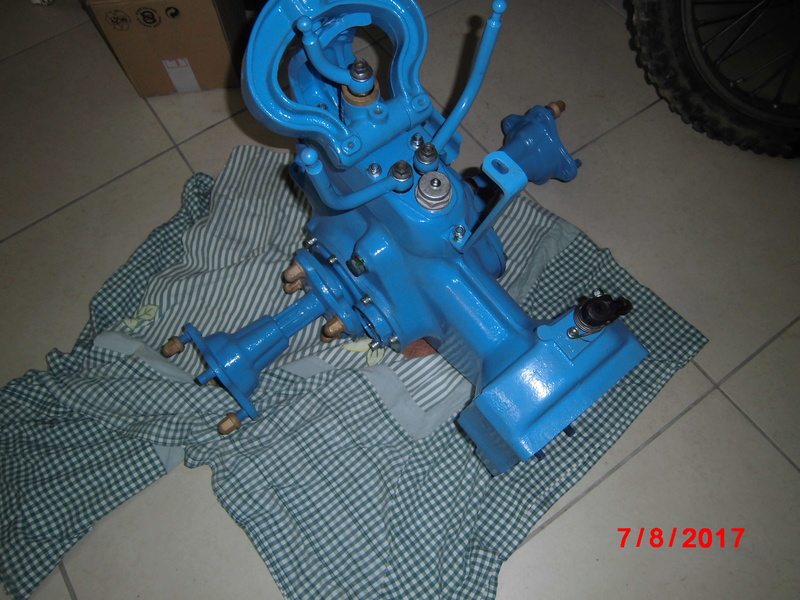

Et maintenant qu'est ce que l'on fait ?  On remonte bounce
La pignonerie des vitesse

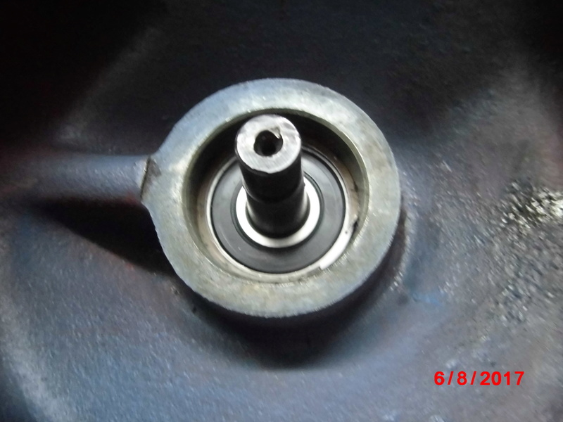

Le roulement et le joint spi de cloche
La sangle de frein qui après le sablage été plutôt en bon état, surprise...
Le motoc reprend petit à petit sa forme...
