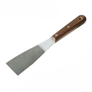

moi, je passerai une spatule fine mais assez large, pour la peinture, un petit coup de marteau, et tout se décolle, il faut renouveler l'opération à plusieurs endroits.
Avec une spatule comme cela:

Oui, chauffe avant d'utiliser la spatule et risquer de marquer les plans de joint, même si, ici, ce n'est pas très grave.
