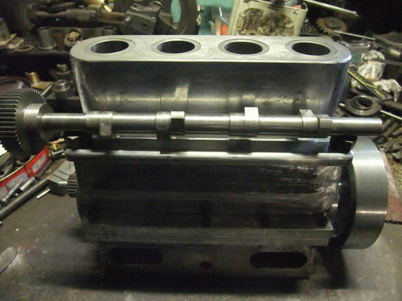

ca y est ce que je voulais faire est fait le bloc cylindre de l ancien moteur a pris place sur le nouveau bloc
et la maintenant je regarde ou je vais placer l arbre a cames j ai pensé dans le bas des cylindres a l exterieur ca semble bien faire alors je vais voir je sais pas ou sur le haut de la culasse je sais pas encore c est en reflexion
ca donne ca
un petit 4 cylindres Dscf2158
un petit 4 cylindres Dscf2161
pour l allumage je vais trouver une video de ce que je veux faire ca sera plus facile a comprendre
pour le graissage j ai une petite pompe a huile de moteur terrot si ca peut aller ou comme tu dis par barbotage avec un petit graissage a le burette en haut quand il y a besoin ca peut se faire aussi

bon j ai essayer de faire ma premiere coulée d aluminium je voulais faire du rond d alu pour faire mes pistons  c est forcement un échec programmé pour une premiere fois on va dire que c est pas concluant du tout un petit 4 cylindres 612313 un petit 4 cylindres 612313
l alu a bien fondu ca partait bien et j ai aussi fondu la gamelle en inox tout l alu est arrivé dans le charbon resultat pas une goutte de récupérée tant pis pas grave la prochaine je ferais mieux tout ne peut pas etre bien du premier coup un petit 4 cylindres 612313 un petit 4 cylindres 612313
un petit 4 cylindres Dscf2162
un petit 4 cylindres Dscf2163
voila
bonne journee
