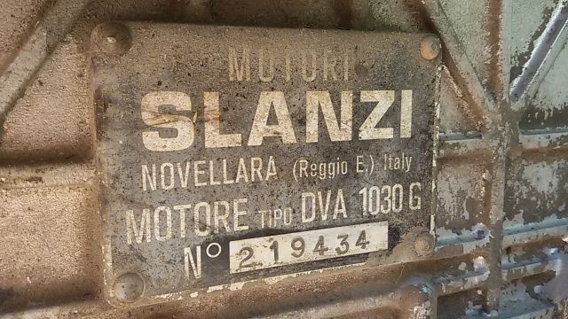

C'est un f74, moteur slanzi dva 1030g bi-cylindres.

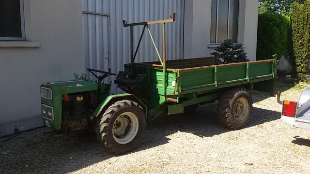

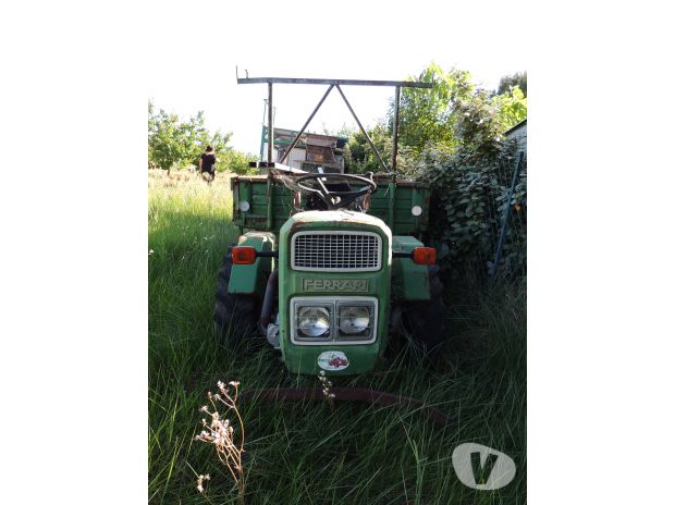

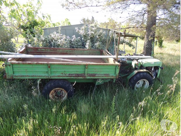

quelques photos avant achat:

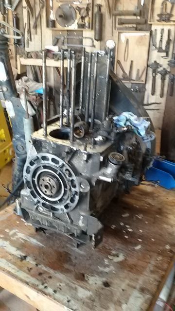

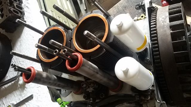

Je me suis attelé à la réfection du moteur il y a peu, voici donc quelques clichés..:

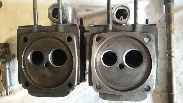

mon pere avait retiré le moteur ainsi que les cylindres..

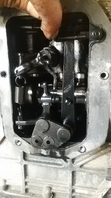

partie régulation accélérateur.. j'ai pris le cliché pour me souvenir du montage, au cas ou..

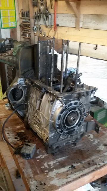

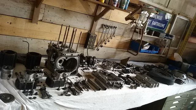

le moteur est mis en pieces, celles ci sont nettoyées avec la fontaine ou brossées et sont placées de droite à gauche, y aura plus qu'à refaire pareil, mais dans l'autres sens pour le remontage  Surprised
pas le choix , va falloir le remonter rapidos, ça me bouffe tout l'établi!

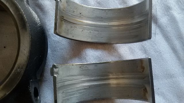

état des coussinets d'une bielle Crying or Very sad

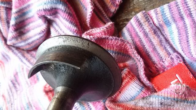

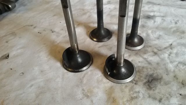

..des soupapes d'échappement
je commande donc les pieces pour remettre en état le moteur (segments, coussinets, kit joint moteur.. puis le temps de recevoir le colis je fais un rodage des soupapes (ventouse et pate..)

autre soucis, l'huile n'arrive pas par les conduits qui lubrifient les culbus (pourtant y a de la pression!) j'ai re-surfacé le couvercle de la pompe à huile qui avait des ptites rayures..
quelqu'un saurait-il comment réamorcer la lubrification du haut moteur??
au plaisir!

Pour la lubrification partie haute du slanzi je ne crois pas qu'il y ait de manip particulière matraque1
Je pense que tu as bien déboucher les petits conduits alimentant les tubes... up
Par contre sur ta video je vois que tu fais tourner ton moteur avec la pompe hydraulique up sans huile war1
En esperant que tu ne l'as pas flingué. ..
Bonne soirée a tous

J'ai fait tourner le moteur avec la pompe seulement le temps de la vidéo, je l'ai réinstallé sur le tracteur avec les durites hydrau par la suite..je pense ne pas l'avoir endommagée.. on verra!
A priori, les conduits ne sont pas bouchés, il faudrait que je suive le circuit d'huile pour trouver le soucis.. peut etre un joint torique oublié quelque part??
Si quelqu'un à un éclaté de ce moteur , je serai ravi d'en avoir un exemplaire!! Surprised Surprised
