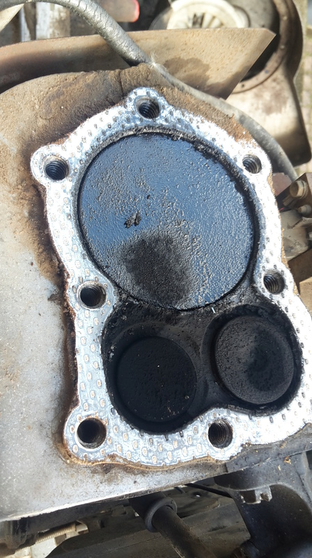

snorri63
Age : 27
Localisation : saint angel 63
Date d'inscription : 15/05/2017
MessageSujet: Re: mon petit matos    Ven 19 Mai 2017, 10:57
voila l'interieur du moteur du baccara
il m'a l'air un peut noir non
plus qu'a nettoyer tout ça deja et la cosse qu'il y a derriere elle c'etait débrancher quelqu'un peut m'aiguiller sur ce que c’est
mgsolex
Localisation : sarthe
MessageSujet: Re: mon petit matos    Ven 19 Mai 2017, 11:03
c est le numero nde serie il doit y avoir un autre numero quelque part !
il n y a pas de condensateur !
ces moteurs sont a cylindre alu chromé et la maladie c est que le chrome s use et c est alu sur alu donc bouffe de lhuile et c est surement pour ca que c est gras sur le piston ! que ca soit noir ben c est pas bien grave
la cosse debranchée doit servir au coupe circuit pour arretter le moteur quand tu met la manette au minimum
un autre probleme vient aussi avec lusure les portée de soupapes s usent et ce tassent et finissent par fuir a chaud car il n y a plus de jeu
