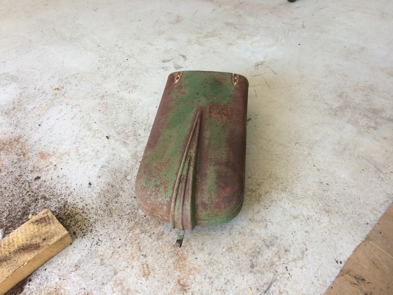

J'ai viré la boite à outil, elle avait un peu de mal à contenir les outils..
J'ai aussi viré les feux qui avait été rajouté sur les ailes, d'allleur il n'était même pas branchés.
restauration - Restauration Guldner ADN 8  Img_3126
restauration - Restauration Guldner ADN 8  Img_3127
restauration - Restauration Guldner ADN 8  Img_3128

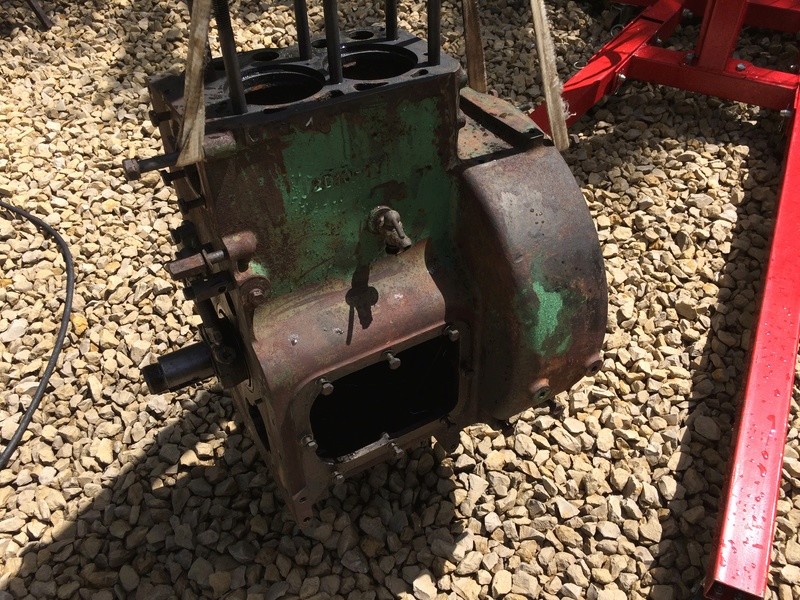

J'ai bien travaillé dessus aujourd'hui !
Je me suis décidé à le couper en deux pour voir au problème de volant moteur qui tourne mais pas le vilebrequin ! Donc on prépare pour désaccoupler, je débranche les fils électriques des phares avants, du préchauffage, de la dynamo, et du démarreur, même si je referai l'électricité a neuf je préfère prendre des repères au cas où !
Ensuite faut demonter le tuyaux du manomètre de pression d'huile, et les 2 tuyaux hydrauliques de la pompe, ainsi que le tuyau de retour de gasoil.
Et pour finir les barres de direction !
Sauf que sans les pneus le tracteur penche vers l'avant du coup j'ai calé des planches sous les roues pour le remonter!
Apres vient l'étape crusiale, je cale les roues arrières, sous la boite un cric et une chandelle au cas où ! Et pour l'avant je prends la grue avec un cric roulant au cas où aussi vu la gueule du tube de la grue..
Je dépose tout les vis du tour de boite et quelques coups de maillet pour décoller les morceaux, j'ajuste la hauteur entre le cric et la grue et hop juste à tirer l'avant et ça sort tout seul !
Ensuite plus qu'à tout caler correctement pour la sécurité et voila.

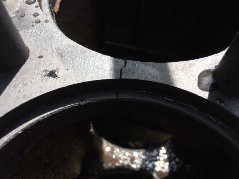

Après j'ai voulu déculassé vite fait pour voir, le moteur à eu un peu d'eau dans les cylindres, j'ai rempli les cylindres de gasoil et WD40.. je verrai plus tard au démontage..
restauration - Restauration Guldner ADN 8  Img_3218
restauration - Restauration Guldner ADN 8  Img_3219
restauration - Restauration Guldner ADN 8  Img_3220

J'ai avancé un petit peu hier..
Par contre je n'ai pas réussi à enlever le volant moteur, j'ai essayé en tapant avec une cale en bois par l'emplacement du démarreur, j'ai aussi essayé avec un support visser sur le volant et une tige filetée qui appuie sur le volant mais la tige plie avant..
Du coup j'aimerai bien savoir si quelqu'un a de la doc dessus ou des éclatés ?

pour extraire le volant moteur, le principe y est, mais ta vis et ses accessoires sont beaucoup trop légers.
Il faut prendre une grosse vis d'un diamètre minimum de 20 mm et si possible avec un pas fin.
Ensuite il faut une bride qui soit très rigide, genre gros profilé en "U" ou en "H"
Il faut mettre l'extracteur en tension et le choquer en tapant dessus d'un coup sec avec un marteau sérieux (pas une pelote de laine emmanchée)

J'ai avancé un peu ce week end !
J'ai été emprunter un extracteur de chemise. Je les ai sorties sans soucis, comme ça je pourrai prendre les mesures pour les faires refaire..
Je pourrai aussi nettoyer le bloc correctement car il y a beaucoup de dépôt dans les passages d'eau !

Aujourd'hui j'ai travaillé un peu, dans l'atelier je suis dans un four, en plus on est en alerte orange canicule..
J'ai enlevé le capot, et le réservoir pour le nettoyer..
Sous le boîtier de direction c'était un nid à merde, la trappe qui va à l'embrayage est complètement bouffée par la rouille.

J'ai lavé le moteur aujourd'hui, la propreté a laisser apparaître de très mauvaises surprises... le bloc est fissuré..
La ça remet tout en question, je ne sais pas quoi faire... je crois que la restauration va être en stand bye le temps d'avoir les moyens financiers pour la remise en état.. car la il y en a pour un bon billet...
