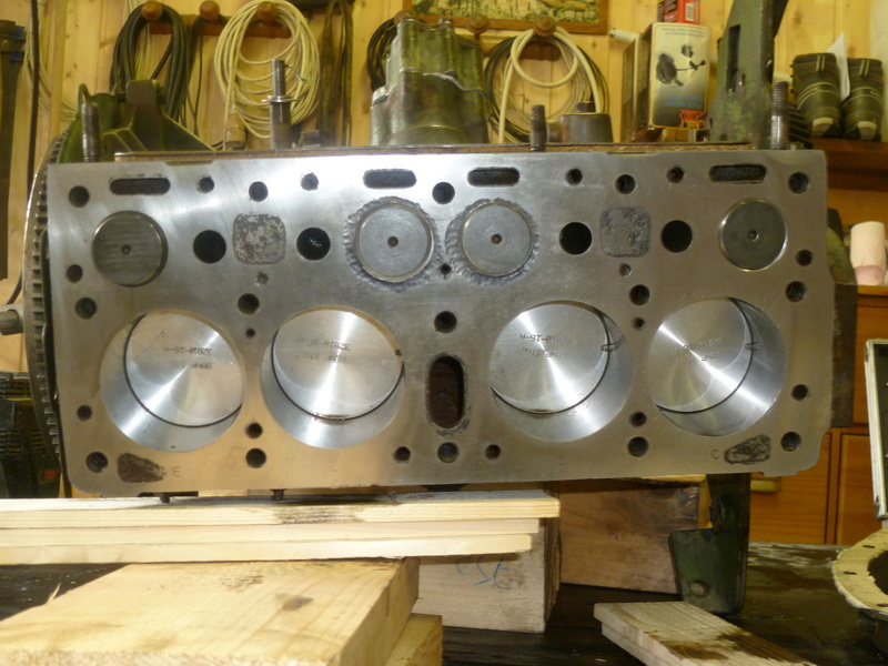

Deux photos des moteurs Hurican , avec leur culasse spéciale ,puisqu'il n'y a que la soupape d'admission redimensionnée
poue augmenter le rendement des vieux Go devil !
Les traces de martelage sur le bloc ,sont le fait de vieilles réparations sur ce moteur que j'ai refais en 2012,
les sièges de soupapes adaptés dans la fonte , se cassaient , disparaissaient ,et laissaient des dégâts qui étaient restaurés en matant les nouveaux sièges ,et là , plus de problèmes , ou rarement !
Ce bloc , a été réalésé , chemisé et de nouveau alésé pour remettre la cylindrée en cote d'origine .Excellent travail .
Vous voyez le principe du moteur semi culbuté ,
Soupapes Échappement latérale ,
et Admission Culbutée
Bénéfice 13 cv ,mais un couple d'enfer .

Bonjour tout le monde,
grâce à Palustris et ses publications, je viens de découvrir une chose que je ne connaissais pas, et que je n'aurai même pas soupçonné, à savoir le moteur semi-culbuté.
Merci à tous pour vos publications, ce sont de belles pages de technologie.
