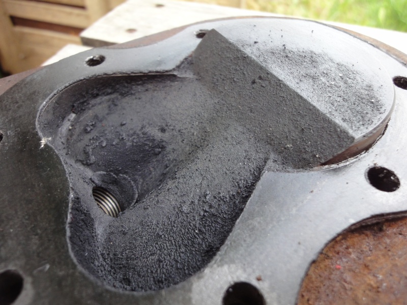

la culasse cylindre droit, encrassé comme il se doit
