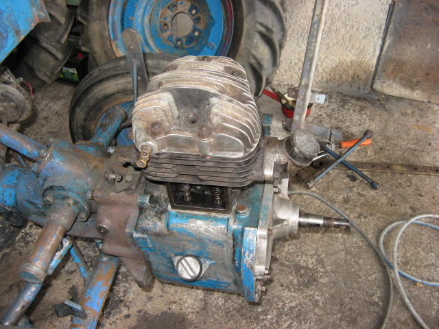

Voilà les premiers travaux sur mon AM10, démontage complet, joints roulements etc... pour le moment, quatre heures pour enlever la dent de loup, perçage de la clavette qui refusait de sortir et chalumeau et arrache pour la suite. Derrière, c'est gras, ça mérite un joint spi neuf...
Bon il est déculassé parceque je vais lui offrir les segments neufs......

Salut Serge
Je vois que quand ça résiste, tu sais parler tendrement à la mécanique.Le plus dur est fait.

Bon, Michel sait de quoi il parle et il a raison,la magnéto ne donnait rien, affraid je la démonte, je nettoie tout l'intérieur, ☀ bobine, contacts, aimant, vis platinés etc..., je remonte et madame me délivre une belle étincelle Idea mais qui s'arrête dans les vis, évidemment un des grains a disparu, :pale: à la place il y a un trou, donc je vais récupérer un grain sur du briggs drunken (j'ai 1m3 de pièces neuves de briggs...) et je vais faire une greffe :rendeer: . Le carbu est parti pour un démontage complet et je vais enlever le cylindre pour changer les segments et rôder les soupapes. Ce soir j'ai dégrippé les pédales de frein et d'embrayage, bientôt je vais vérifier l'embrayage. scratch ..Ensuite je vais revoir les pivots des roues avant :geek: et les roulements, puis les freins arrières etc.....bon, c'est pas fini, je n'ai que les week-end.....

Bon, voilà la suite de l'AM10 en morceaux
Bien voilà, un démontage complet en cours....

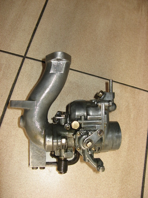

MessageSujet: carbu   Mar 22 Jan 2008, 22:50
Salut Serge! ouahou ça c'est de la révision !!! ça me rapelle quelque chose ! allez bon courage ! on va bientôt faire une course d'AM 10 nationnale !
Ton carbu est bizarre !!! il possède un pompe de reprise ????

Gilles à bien vu , je l'ai vu avant de lire le message, un carbu avec pompe de reprise, ça va pulser.......
