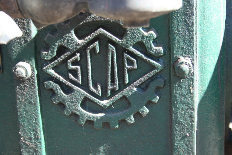

| Bonjour Je vous tiens donc au courant de mes dernières trouvailles. Le Rajeuni : Je vous avez bien dit que l'on en trouvait partout : https://mototracteurs.forumactif.com/t46402-moteur-rajeuni?highlight=rajeuniBon, le mien est un peu moins beau, en particulier, il a été émasculé, il a perdu ses boules et tout le système de régulation : Il a aussi été peinturluré et lors de la restauration il faudra revenir à une couleur plus neutre ou pas de couleur du tout. Enfin, celui-ci est pourvu, sous le pignon de l'arbre à cames, d'une sorte de rupteur qui je pense, devait servir si l'on choisissait un allumage par bobine et batterie : Je ne vois pas ce mécanisme sur les autres moteurs semblables connus, Michaël ?? Le SCAP : Plus classique, c'est un type KJA, N° 030223, qui doit donc être de 1924 selon Didier Desffrasnes (voit Tome VI, page 50). 5CV à 800 t/mn. C'est une ancienne restauration qu'il faudra sans doute reprendre un jour : Il est équipé d'une pompe à huile : Il a fallut leur faire de la place, la restauration n'est pas prévue pour tout de suite... Voilà, vous savez tout....ou presque. Bonne fin de journée François

| bonsoir belle trouvaille pas courant non plus pour le scap c est pesque le meme que le mien qui est a petrol mais desole de te reprendre mais c est pas une pompe a eau mais une pompe a huile d ou le mano de pression d huile a plus by domi | |

| Bonsoir
Merci Dominique pour la correction. C'est vrai que j'ai plus tourné autour du Rajeuni et que j'ai survolé le SCAP. Mais c'est bien aussi de se faire rabattre le caquet de temps en temps. Ça m'apprendra à regarder mieux avant de parler, j'ai bien vu le manomètre, mais je n'avais pas fait le rapport.
Bonne nuit à tous
François | |
