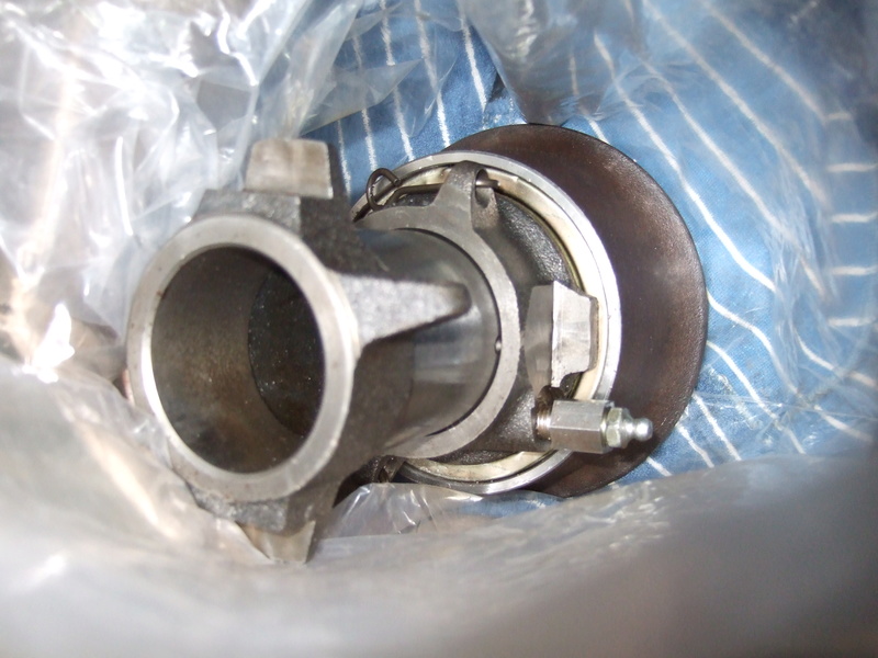

Bien que le travail soit avancé, c'est loin d'être terminé : il faut sortir la trompette pour changer le joint spi ; et alors là, encore une galère. Après avoir désolidarisé le levier de vitesse (à l'extérieur de la boite), la trompette ne voulait pas venir. Finalement j'ai enlever les deux vis pointeau des fourchettes (flèche rouge sur la photo) et tout est sorti cheers
Je commande les pièces (butées d'embrayage, joints, mais pas le disque d'embrayage, le moteur n'a pas plus de 4000 heures), en origine, je remonte tous.... Bien plus facilement, heureusement (je passe les détails, mais quelques photos)
L'ensemble des butées d'embrayage
La trompette avec le spi remplacé au fond
Le disque d'embrayage d'avancement
La trompette remontée

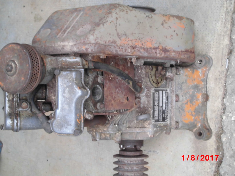

Et j'ai oublié de vous parler de mon autre acquisition...
D'abord la mise dans le contexte : Je vais souvent en vacances au bord du lac Léman en Haute-Savoie ; le temps étant plutôt pluvieux, je vais donc faire une petit tour sur le coincoin quand là je m’arrête sur un moteur Bernard, pas trop cher, j'appelle, deux heures après il m'appartenait contre 70 roros... Mais alors qu'est ce que c'est Question Question Question
Aller peut-être avec les images (mais il n'y a pas tout dessus) :
Ce moteur a failli finir "en cube" dans une casse, heureusement que non, cela aurait été une grande erreur Exclamation Exclamation
C'est en effet un moteur Bernard W810 (rien que là c'est un affaire), avec un démarreur Bosch 12V, montage d'origine (encore mieux) et en plus de cela j'ai eu un bidon de 20L rempli de pièces neuves, d'origine Bernard, encore emballées : 5 rupteurs avec condensateurs, une bobine, des guides de soupape, un jeu de segment, 2 kits joint, des joints spi en plus (marque Paulstra, une des meilleures...), des poulies, des carburateurs (incomplets malheureusement), des joints de culasses en pagailles et encore bien d'autre pièces, un vrai bonheur... cheers cheers cheers
Il est fort probable que je le restaure puis que je l'adapte sur le PP4 afin d'avoir un peu plus de puissance. A suivre...

Oui, les W810 se reconnaissent au premier coup d'oeil grâce à la remontée d'huile.
Des supers moulins.
Par contre, pourquoi le monter sur le PP4B ? Le w610 suffit largement. Vise plutôt une machine sans BV qui a besoin à la fois de couple et de monter dans les tours (une scie ?).

Déjà pour répondre à Greg2cv, certes le w610 est déjà un très bon moulin ; cependant les pp4 sont montés jusqu'à 13 cv avec les Lombardini LDA510, la c'est sur que c'est peu être un peu trop war1 comparé au 6-7 cv du w610.
Par ailleurs si je met une fraise, les quelques petits chevaux de plus ne seront pas de refus...
Ensuite il y a le démarreur qui est intéressant... Je viens d'entièrement le refaire, et ce n'était pas gagné... Evil or Very Mad
Enfin, tu va me dire le w810 tourne plus vite ; certes mais avec le régulateur je peux plafonner le régime à 3000 tr/min.
Aussi ton idée de scie n'est pas mauvaise, seulement je n'en aurais pas une grande utilité, donc le w810 dormirait beaucoup, cela serait dommage... Pourquoi pas, en revanche une pompe hydraulique...
Mais enfin tout ceci reste de la parole et des idées, il y a encore réflexion à venir... bounce
