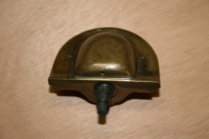

Le troisième élément inhabituel est la porte-charbon.
Il est monté dans un couvercle en laiton lâche, qui est serré contre les aimants.
restauration - Restauration moto-pompe Paul Gautier Img_7613
restauration - Restauration moto-pompe Paul Gautier Img_7614
Le fil de haute tension est cliqué sur le porte-charbon et est guidé sur l'induit sous les aimants et sort par un trou dans le couvercle en laiton qui est serré contre les aimants sur le côté opposé de l'autre couvercle.
La restauration a impliqué le renouvellement des deux roulements a billes et la remise à neuf du fil fin sur la porte-charbon.
