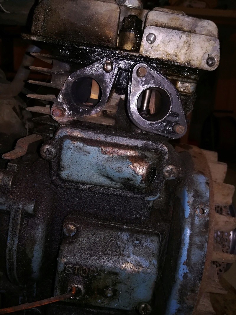

Je ne connais pas ton moteur, mais tu dois pouvoir, par le cache culbuteur ou par la trappe latérale des soupapes .... voir comment bougent tes soupapes Idea et lever le doute .

Effectivement, juste sous la pipe d'admission et sous l'échappement (qu'il faut démonter), se trouve la trappe latérale.
Il faut juste dévisser et retirer doucement pour ne pas déchirer le joint

merci pour la photo, cela me permet effectivement d'avoir une chronologie dans le démontage!! je vais d'abord vérifier le bon fonctionnement des soupapes, et si ce n'est pas ça, je déculasserais.......
Merci.
