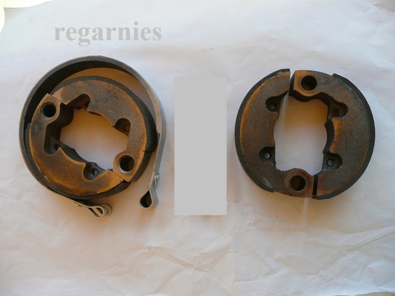

Je voudrais faire regarnir les masselottes de mon pp2x
J ai vu 4mm sur le forum c est bon?
Par avance merci

MessageSujet: Re: Garnitures embrayage pp2x   Lun 20 Mar 2017, 05:35
Bonjour.
Faire le calcul afin qu'il reste 1 mm de jeu entre l'extrados de la garniture et l'int de la cloche.

Septy ,voici une photo
La cote au plus large 104 mm

olivier77
Masculin Nombre de messages : 801
Localisation : 02
MessageSujet: Re: Garnitures embrayage pp2x   Mar 21 Mar 2017, 18:40
si tu vas chez SCIE à Ris Orangis, prends la cloche d'embrayage, Mr Felix choisira l'épaisseur de garniture qui va bien.

MessageSujet: epaisseur garniture embrayage staub pp2x   Mar 21 Mar 2017, 21:05
Bonsoir  a tous
Bonsoir  Dutch
 la  question revient cycliquement   et  je pense que l epaisseur en 4 mm   est  possible   voir  photos cotees ( garniture  en 2.8  mm environ )
de  mémoire    j avais  fait refaire  2  embrayages  staub    et une  sangle  cela m  a couté  90  e  fpc  en Octobre 2015.  du  très  beau  travail   près  de la scie  dans le  91  (  Mr Félix  )
