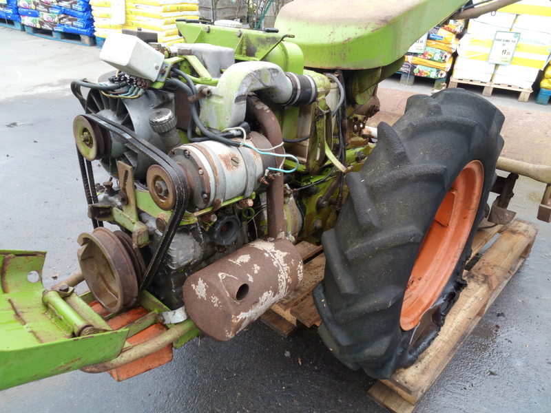

Christophe comme promis :
En outils, j'ai que le roto, et j' ai une charrue en attente, a voir en fonction du budget, on va déjà le remettre en route.
Bon j' ai commencé a faire le tour, va y avoir du taf. Mais ca a l' air moins pire que ce que a quoi je m' attendais.
Le moteur est pas bloqué, mais plus trop de compression.
J' ai déjà dégrippé la manœuvre d'accélérateur sur le moteur , car grippé.
Pas moyen de le bouger, les freins sont grippés et les pneus HS. J' en ai trouvé deux, ils sont dans la Sarthe chez mgsolex.
La manette centrale, est grippé de chez grippé, du coup c' est la gaine du cable qui bouge dans le mancheron, résultat ca ne marche pas.
Il manque la clé de contact. Christophe, si tu a une idée de l' empreinte de la clé ca m' intéresse. Il manque aussi la tirette du décompresseur.
Le réservoir est plein de boues, la batterie HS.
A ce sujet, ca date limite de mise en vente, est de 1990, ca doit donc faire un bout de temps qu' il n' a pas tourné.
Par contre le roto montre peut de signe d' usure, je pense que cette machine n' a pas trop trop tourné.

J' ai commencé a mettre le nez dedans, et un peu de dégrippant partout.
Premier souci.
J' ai démonté le filtre a gasoil, les cartouches papiers sont HS, elles partent en lambeaux.
Le hic, ils sont introuvables, même en adaptable.
55 mm de diamètre, 60 mm de haut, + 4 mm de feutre, diamètre intérieur 12 mm.
Si quelqu'un a une piste.

J' ai bricolé un peu sur l' Agria :
Démontage et nettoyage extérieur du réservoir : c' est pas triste.
Le reniflard, est bien encrassé aussi. au passage, j' ai l' impression qu' il en manque un bout.
J' ai reçu mes filtres, j' ai donc remonté le porte filtre, et j' ai fait refaire le flexible d' alim qui était pourris.
J' ai démonté le capot, le pot, le filtre a air, la masse avant afin d' accéder à la béquille qui est grippé. je vais démonté le reste je pense, afin de tomber le bas du carter moteur après la vidange, afin d' étre sur qu' il n' y ai pas de boues au fond.
J' ai recommandé une batterie, faudra que je change les cosses elles sont HS, c' est bien foutu Agria, le support est sur silent bloc.
Ceux du capot sont HS, je vais devoir trouver une solution.
Je vais pouvoir bien nettoyer le bloc maintenant.

MessageSujet: Re: un nouveau teuton a la maison   Mar 27 Juin 2017, 22:37
Bonsoir, des news :
Le bas du carter moteur avais bien besoin d' un nettoyage
La photo du neman, j' arrive pas a faire mieux.
j' ai changé les cosses de batteries
Remontage du porte masse, après dégrippage de la béquille
le filtre a air aussi est bien crade et tordu
Et la après nettoyage:
La suite bientôt j' espère.
