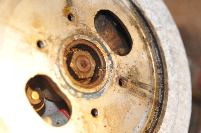

Bonjour, à tous. Je suis parvenu à démonter les éléments sans difficulté particulière, reste un gros travail de grattage, apprêtage et peinture. L'ensemble des pièces de transmission semble en bon état.
Par contre je viens d'attaquer le démontage du moteur et là c'est plus compliqué. Je cale sur l'ouverture du volant, l'écrou est maintenu par une bague filetée mâle en acier (rouillée) avec deux encoches, elle est vissée dans l'alu du volant. Après avoir laissé agir du dégrippant et chauffé un peu j'ai tenté de tapoter les encoches pour dévisser, ça bouge pas. J'ose pas forcer. Existe-t-il une douille à ergots pour ça ? Le pas est-il normal ou inversé ? Connaissez-vous une astuce quelconque ? En vous remerciant d'avance.

MessageSujet: Re: PP1   Mar 16 Mai 2017, 18:59
pour le démontage du volant regarde bien tu as une bague au centre, tu dois avoir 2 petites entailles pour la faire tournée sinon tu ne pourras pas enlever l'écrou qui a une colerette.

MessageSujet: Re: PP1   Mar 16 Mai 2017, 20:18
Bonsoir, merci, c'est bien elle qui me gênait, en forçant un peu et en allant du bon côté (c'est un filetage à gauche) c'est venu. Merci. (J'avais commencé à sculpter une douille pour fabriquer l'outil idoine...)

MessageSujet: Re: PP1   Jeu 18 Mai 2017, 09:53
Bonjour à tous. Au sujet de cette bague filetée, et pour éviter à d'autres de connaître les malheurs de dpx : http://mototracteurs.forumactif.com/t33332p25-pp1-moteur-vap4 . Pour retirer le volant il ne faut pas utiliser d'arrache, il suffit de laisser cette bague en place et dévisser l'écrou central, il a un collet qui vient en appui sur la bague et sort le volant gentiment sans tirer sur les bords.
