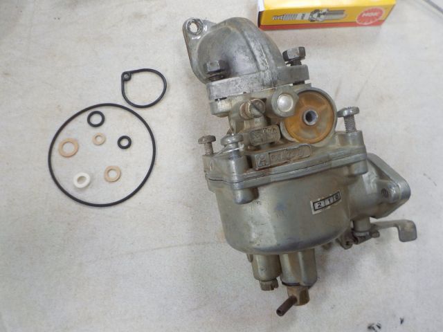

| Salut J'ai enfin reçu mon kit joints pour le carbu Dellorto Quelqu'un saurait me dire ou va le petit joint blanc en "tissu"? | |

| Bonjour a tous Bonjour MIKE le petit joint blanc en tissus n'irait t'il pas au niveau du papillon de gaz? Bonne journée a tous | |

| Bonjour a tous, Bonjour Mike, Jackot et Ilewyn oui comme on a un peu discuter ce matin avec Jackot on s'est penché sur le fait que les bougies font des pannes un peu vicieuses telles que celle que tu as .... sinon pour le joint je pense au repère 22 bon après midi a tous | |
