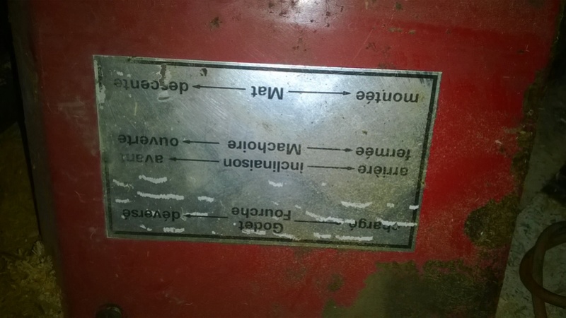

JRémy , pourrais tu me faire parvenir les photos de tous les auto collants, et pour le moins les grilles de vitesses, manettes de levage et autres
Je voudrais essayer de les refaire ou les faire refaireS

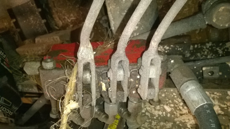

Est ce que tu pourrais me donner la référence des 3 distributeurs qui sont montées sur ton LAMA? car je n'ai rien sur les miens et cela me pose problème pour les remplacer.
Est ce quelqu'un sait si ce sont des 2/3 ou des 4/3 et quel type de centre ( ouvert , fermé , tandem ) ? Ainsi que la pression qu'ils doivent supporter? 250 Bars ou 300 bars?
Cela m'aiderait énormément
Merci d'avance

Bonjour Pierre
Avec beaucoup de retard, voilà les photos demandées:
Je n'ai pas d'accélérateur à pied...
Pour le distributeur, pas de référence, pas de marquage. Comme tu peux le voir, c'est un monobloc, plutôt du type 2/3 avec 2 étages DE et un SE. C'est un centre à suivre: ça s'apparente au centre tandem.
Désolé de ne pas avoir plus éclairé ta lanterne!
