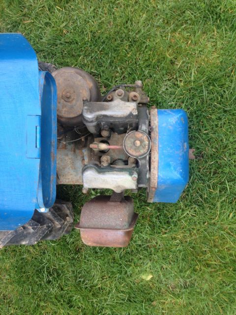

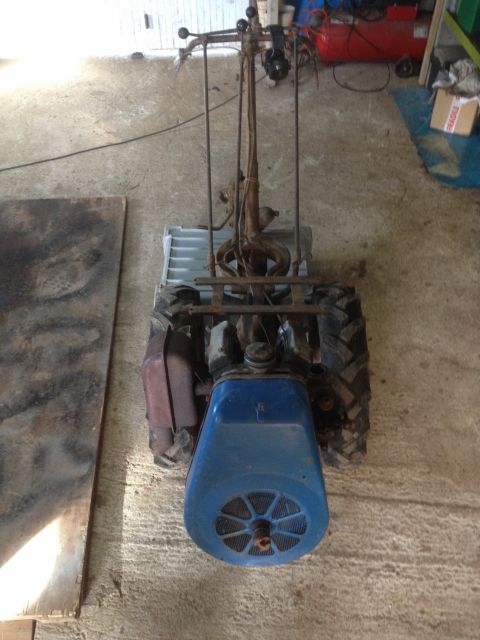

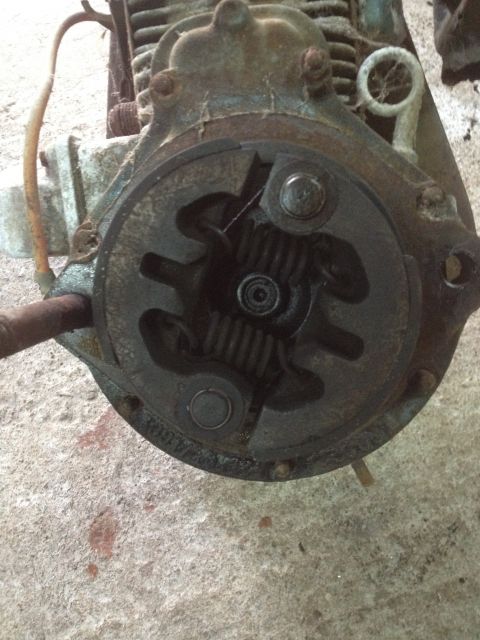

je suis donc depuis une semaine l'heureux propriétaire d'un staub PP3B de 1959. Depuis deja pas mal de temps, je scrutais les annonces sur le bon coin, et puis je suis tomber sur une annonce, un mec qui en avait plus vraiment l'utilité, le vendais avec plusieurs matériels, je suis donc aller le voir, il me paraissait pas mal, j'arrive à bien negocier le prix et je repars avec tous le matos, deux remorques étaient nécessaires. Wink
donc arrivé à la maison, (le motoculteur ne démarrais pas ) je regarde donc la bougie, pas d'étincelle, je la nettoie, l'écart de l'électrode me paraissait important, je tapote donc un peu dessus, et niquel, une belle étincelle bleue cheers, quelques coups de manivelles, et hop, bernard démarre Laughing , je teste un peu tout, les vitesses passent bien, le crabotage aussi, donc satisfait.
Je peux donc attaquer la restauration de mon staub, le but étant à long terme, de le refaire entièrement, peinture, roulements, etc ...

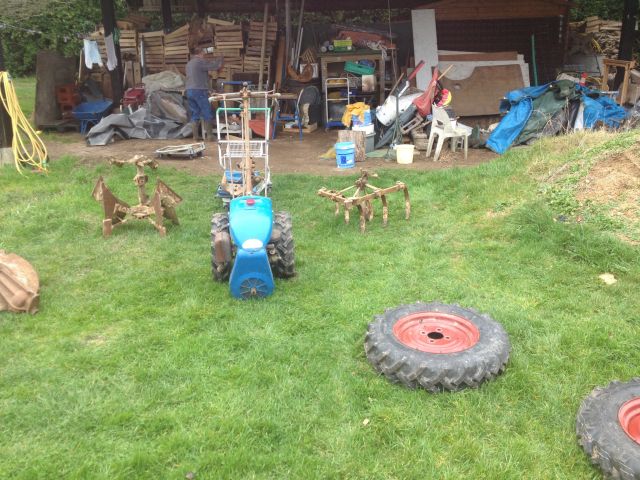

voici quelques photos prisent lors de ma visite :

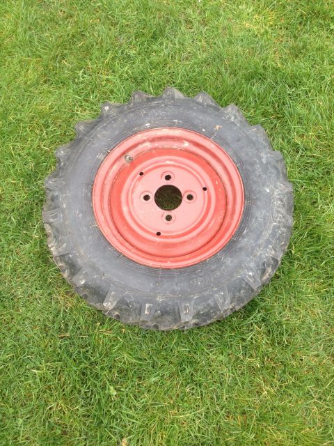

Les deux gros pneu sont neuf, jamais servis, il les a gonflé à l'eau + antigel

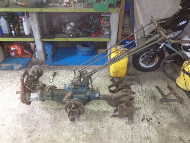

Ce matin, je commence donc par le démontage du carburateur pour le nettoyer entièrement, et je décide de sortir le moteur pour voir l'embrayage, j’attends vos avis concernant l'embrayage, mais en tous cas, c'est bien encrasser, j'ai l'impression que un joint spy du moteur ou de la boite est mort vue comment les "déchets" son gras ...

llewlyn29
Masculin Nombre de messages : 1484
Localisation : saint servais
MessageSujet: Mon 1er Staub, un PP3b   Sam 04 Mar 2017, 15:48
salut a tous et a juju29
tu vas prendre plaisir a le refaire

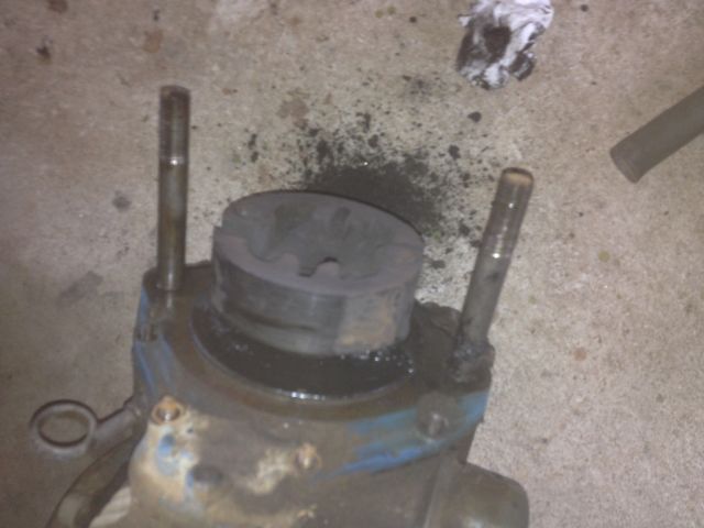

par contre ta fuite viens du joint spy de pont qui est derrière la cloche d embrayage
et si j étais toi je ferais regarnir les masselottes et la sangle de frein vue que tu as déposer le moteur
en tous cas bon courage

champisere
Masculin Nombre de messages : 1549
MessageSujet: Re: Mon 1er Staub, un PP3b   Sam 04 Mar 2017, 18:56
du dois degripper tes masselotes car on voit bien qu'elles ne plaques pas donc grippées
et comme dis plus haut elles sont à regarnir car la garniture est quasi au mini
bonne bricole

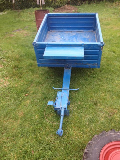

PS;par contre le gyro et la remorque est d'un ppx/pp2x et toute cette serie pas pour le PP3
Masculin Nombre de messages : 3844
MessageSujet: Re: Mon 1er Staub, un PP3b   Sam 04 Mar 2017, 19:21

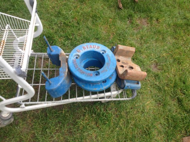

Juju as-tu récupéré la débroussailleuse .... qui ne va pas sur le PP3B Evil or Very Mad mais intéresse beaucoup de Forumeux Shocked Question
En tout cas tu as fait un beau tir groupé cheers
champisere
MessageSujet: Re: Mon 1er Staub, un PP3b   Sam 04 Mar 2017, 19:48
re
MZD77 et moi meme parlons de ca

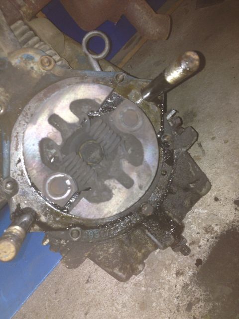

Bonsoir, quelques news de l'aprem', tout d'abord, concernant la débroussailleuse, effectivement je savais qu'elle n'allait pas sur le mien, mais je l'ai quand même prise, car je sais qu'elle intéresse pas mal, donc je pensais soit l'échanger, soit la vendre, si vous êtes intéressé, me contacter par mp, mais rien d'officiel pour l'instant, pour la remorque, je pensais bricoler un truc pour l'adapter, ca doit être faisable.

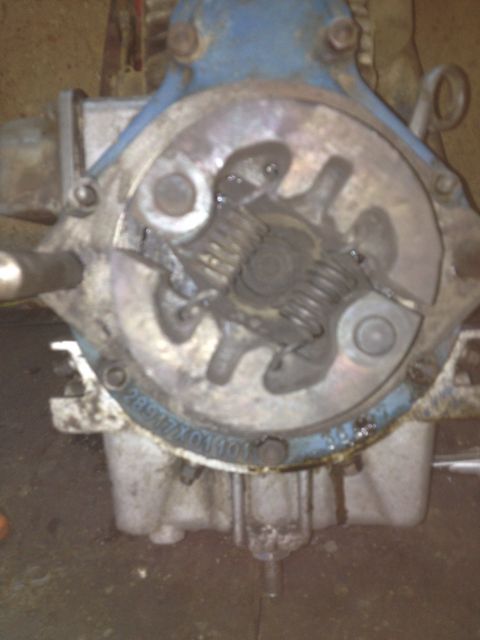

Sinon pour l'embraye, après réflexion, le mec m'a donner un pp2b en mauvaise état aussi, donc je démonte le moteur pour voir l'état des masselottes, et la surprise : c'est beaucoup mieux
"l'ancien"
"le nouveau"
C'est mieux non ?

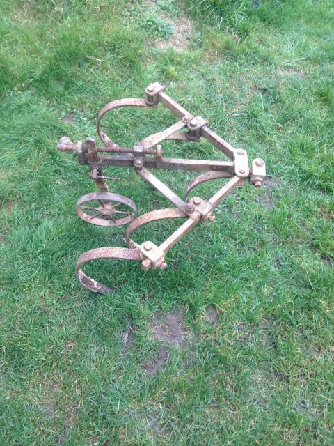

J'en ai profiter pour récupérer le rota qui était sur le PP2b aussi

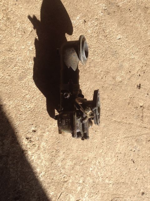

J'ai aussi passer un coup de brosse métallique un peu partout, demain je nettoie le filtre à air et je mets le carbu à tremper, d’ailleurs c'est quoi la meilleur solution pour bien le nettoyer ?
la photo du PP2B pour piece

pépère13
MessageSujet: Re: Mon 1er Staub, un PP3b   Dim 05 Mar 2017, 08:23
les garnitures c'est bon mais les masselottes devraient jointer, même maladie que le 1er, axes grippés.

Bonjour pépère,
le grippage me parait bizard puisque j'ai sorti les masselottes assez facilement, en revanche je penses donc plutôt au ressort qui sont usés, fin détendus, tu en penses quoi ? Question
champisere
MessageSujet: Re: Mon 1er Staub, un PP3b   Dim 05 Mar 2017, 10:58
juju29 a écrit:
Bonjour pépère,
comme le dit pepere13 tes masselottes dans les deux cas sont grippés! les ressorts sont peu être détendu du fait d’être restés longtemps dans cette position mais ca tu verras quand tu les auras degrippés
par contre oui sur le pp2 les garnitures sont correct sinon ca coute 30 euros de les faire regarnir chez AD par exemple ou tout autre entreprise qui fait du poids lourd entre autre

MessageSujet: Re: Mon 1er Staub, un PP3b   Dim 05 Mar 2017, 13:22
Bonjour, jocolor
J'ai pris note champisere, je fais ça des que j'ai le temps, car je suis en cours la semaine, mais as-tu une astuce pour dégripper les masselottes ? confused confused
OK je vais me renseigner pour regarnir les masselottes qui ont plus de garniture.

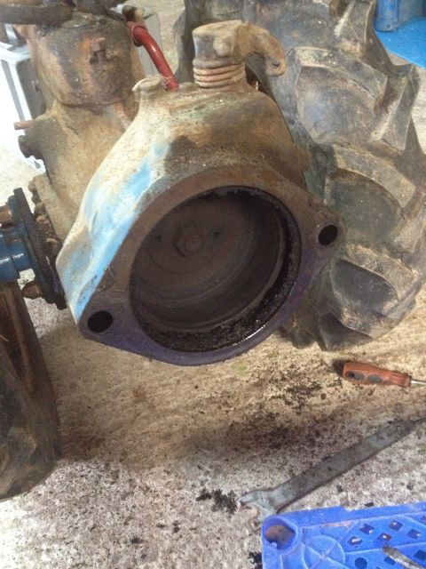

Sinon ce matin, j'ai avancer sur la cloche d'embrayage, a vrai dire, j'ai un peu galéré au debut mais j'ai fini par trouver un système d'arrache maison, après quelques troues à la perceuse, voila la cloche qui sortait:
"l'arrache" n'aurai pas tenu plus longtemps
C'était vraiment très gras.. donc j'ai nettoyé au maximum, je peaufinerai aprés
Sinon ma sangle de frein me parait bonne, elle tiendra encore un peu non ? confused

champisere
MessageSujet: Re: Mon 1er Staub, un PP3b   Dim 05 Mar 2017, 15:16
oui ta sangle de frein est nickel tu peux laisser comme ca Laughing
pour degripper tu inonde déjà  de degrippant puis tu enlèves les deux circlips et rondelle ensuite si t arrive a les ressers et les desserer comme ils sont ca sera deja moins dur a sortir
puis tu sort les masselottes doucement avec un burin par derrière sans trop taper comme un bourrin sinon tu va tordre les deux tiges war1
ensuite papier de verre un peu de graisse(avec moderation) sur les deux axes et ca ira nickel

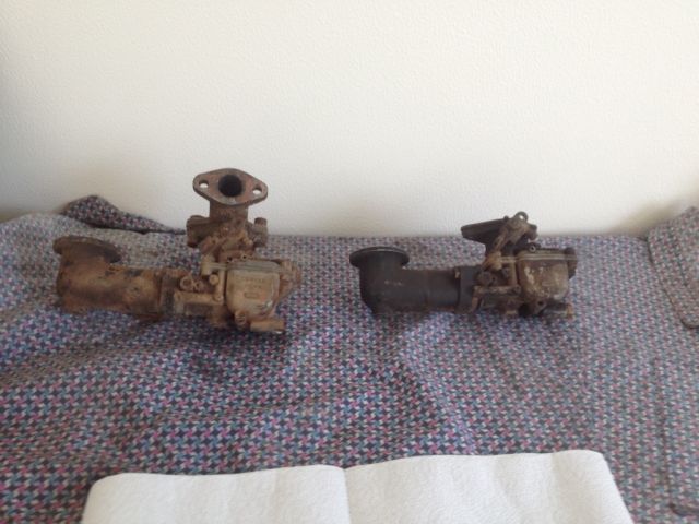

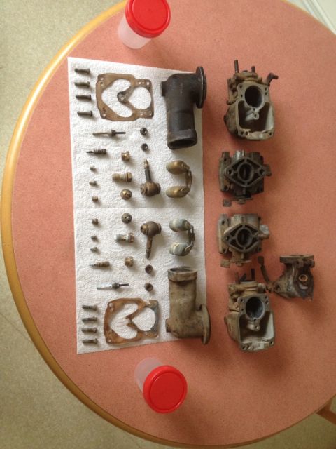

Sinon je continue tranquillement le nettoyage, cette aprem, c'etait carbu :
il y a celui du PP3 et celui du PP2
plus qu'à faire tremper tout ça, et puis remontage

tom02
Age : 29
Localisation : pres de rennes
MessageSujet: Re: Mon 1er Staub, un PP3b   Dim 05 Mar 2017, 20:44
salut,
un conseil secoue tes flotteurs pour voir s'ils ne sont pas percées
juju29
Age : 20
Localisation : bannalec 29380
Date d'inscription : 13/02/2017
MessageSujet: Re: Mon 1er Staub, un PP3b   Dim 05 Mar 2017, 20:49
Bonsoir Tom02, je viens d'essayer, car les flotteurs étaient juste à coté de moi, et ils ne sont pas percés, merci du conseil, bonne soirée
