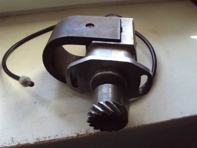

MessageSujet: magnéto   Lun 06 Nov 2017, 12:36
Besoin d'un éclaircissement sur la magnéto de ce moteur.
Après recherches je croyais avoir trouvé l'oiseau rare...
D'apparence identique;marque,sens de rotation,pignon hélicoïdal,même nombre de dents.
Manque le ressort plat qui verrouille le support de vis platinées.
Le vendeur la teste et m'annonce qu'elle donne mais dans le sens anti horaire...???
Bien que sa flèche gravée soit identique à la mienne cad horaire.
La plaque de la sienne:
La mienne:
Les numéros correspondent sauf ceux du début.
Que signifie "5 H"?
Quelqu'un pour m'aider à résoudre cette énigme,svp?
Bonne journée.

MessageSujet: Re: Bernard W 14   Lun 06 Nov 2017, 13:07
Bonjour Michel.
J'ignore ce que signifie le sigle "5 H".
Par contre, ces magnétos sont bien conformes : type AT1D S (D pour droite).
Il est possible qu'elle ait été démontée et mal remontée, c'est à dire avec un décalage du plateau du rupteur.
Regarde ce sujet (2ème moitié de la page 3) : http://mototracteurs.forumactif.com/t52368p50-calage-magneto-pour-les-nuls-besoin-d-aides

MessageSujet: Re: Bernard W 14   Ven 10 Nov 2017, 12:16
Je reviens à la charge...
Après renseignements auprès du vendeur.
Tout est bien positionné ! En bon état !
Le mystère reste entier.
J'aimerais juste savoir si le ressort plat (manquant sur la sienne),
peut être la cause de cette "anomalie"...
Et quelle est sa fonction exacte ?
Voici les photos:
Merci de vous pencher sur cette "panne".
A plus

MessageSujet: Re: Bernard W 14   Dim 12 Nov 2017, 10:28
Cette pièce en acier manquante est un ressort qui évite à la partie mobile du rupteur de sortir de son axe, il devrait y avoir une rondelle Bakelite dessous pour éviter le CC entre la masse et la HT.( rondelle que l'on voit bien sur la magnéto du haut.)

MessageSujet: Re: Bernard W 14   Dim 12 Nov 2017, 12:02
Salut à tous
Habitué des balades en montagne,tu es bien placé pour savoir que,
après l'estivage vient la saison de l'hivernage...
Gelam
Entièrement d'accord avec toi pour le maintien du rupteur et de la petite rondelle(bakélite ?)
qui l'isole.
Elle isole le rupteur mais pas son axe..!! Ne fait-elle pas "un pont"...??
Est il possible que le manque de ce ressort occasionne un dysfonctionement du sens de rotation de la magnéto??
C'est cela que je voudrais savoir.
Car je n'aurais qu'à monter mon porte rupteur sur la sienne pour rétablir son bon fonctionnement?
De toutes façons merci de vous être penchés sur mon problème.

Masculin Nombre de messages : 5833
MessageSujet: Re: Bernard W 14   Dim 12 Nov 2017, 12:32
Bonjour Michel.
Si tu en as la possibilité, cela vaut le coup de faire l'échange des platines.
Cela permettra d'éliminer (ou pas) une hypothèse.

Masculin Nombre de messages : 227
Localisation : 10
MessageSujet: Re: Bernard W 14   Dim 12 Nov 2017, 13:31
Ce qu'il faut comprendre c'est qu'il n'y a que la partie centrale, celle où il y a le grain fixe qui est isolée, tout le reste est en continuité avec le corps et par définition le balai à l’arrière.
Les isolants on devrait plutôt dire les pièces en Bakélite sur la partie mobile ont une présence mécanique, pas électrique il y a continuité avec la lame ressort et la base.
Dans ton cas je pense que si la lame acier de dessus est manquante cela ne doit avoir de conséquence électrique sur le fonctionnement.

MessageSujet: Re: Bernard W 14   Lun 13 Nov 2017, 10:45
Ben oui,mais cette magnéto n'est pas en ma possession...
Gelam
J'ai bien vu que le bloc est en un seul morceau,mais j'espérais en une facétie de l'électricité...
Cela pique ma curiosité,alors je vais quand même la prendre,pour tenter d'expliquer ce phénomène.
