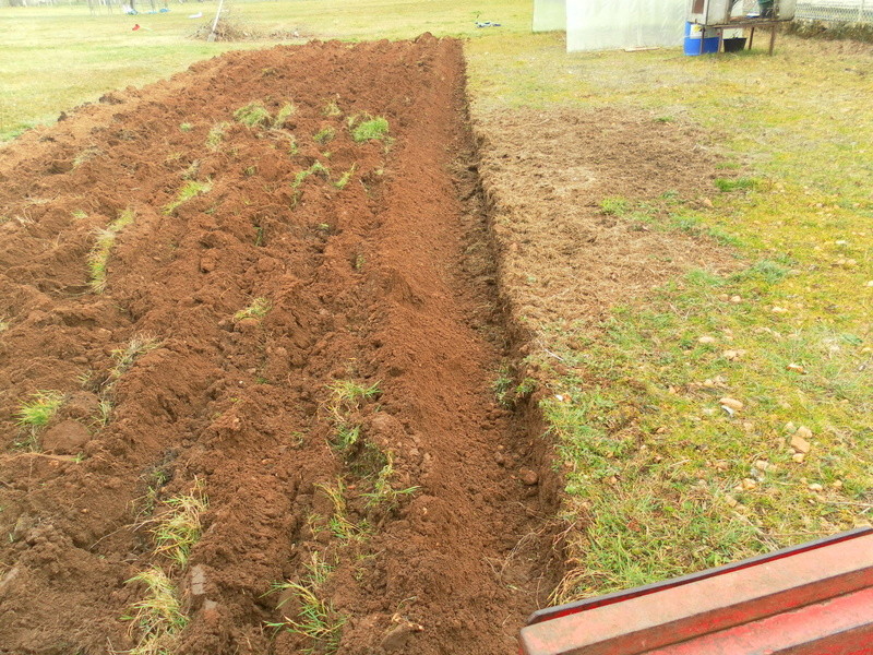

Bonjour a tous  !!!!!
Je voulais remercier la personne qui a poster un tuto sur le réglage de la charrue d'un pp 4 ou 6 !!!
Grâce a ces explication, j'ai pu initier au labour avec mon aebi am 90 ..
Je n'avais encore jamais labouré avec un motoculteur !!!! il faut un début a tout !!
La charrue est d'origine, il me manque seulement les rasettes ...
Après avoir calé le motoc sur deux cale de 15 cm de hauteur, je règle le soc de la charrue bien plaquer contre le sol et j’attaque mon premier sillon en 1er vitesse soit environ à 2.4 km/h  (retournant la terre côté extérieur de la parcelle ).
l’écartement des roues à 66 cm.
Après avoir fait mon premier sillon, je recale le motoc mais cette fois sur une seule cale de 15 cm.
Je règle a nouveau ma charrue, bien plaqué sur le sol plat (comme explique dans le tuto) .
Et en avant c'est partie .!!!!!
Voila les sillon sont assez droit par contre je me suis attrapé un bon mal de dos !!!!
Mes réglages ne devait pas être très bon car il faillais que j'aide le motoc en le poussant pour ne pas qu'il patine....???
Et je devais faire en sorte que la roue dans le sillon ne soit pas pas contre la terre car sinon le charrue prenait trop de terre a la fois ...
Breff !!! je pense encore avoir beaucoup a apprendre et encore besoin de pratiquer !!!
Peut être un concours de labour ?? Cela me perpétrai d’apprendre en vrais avec les anciens, c'est quand même mieux !!!
Voilà pour cette première !!!! J'essaye de mètre un vidéo !!!!
Bonne journée les laboureur !!!!

Ah oui j’oubliais !!!! la pression des pneu étais de 1 bar !!

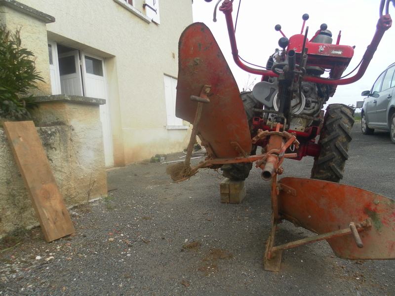

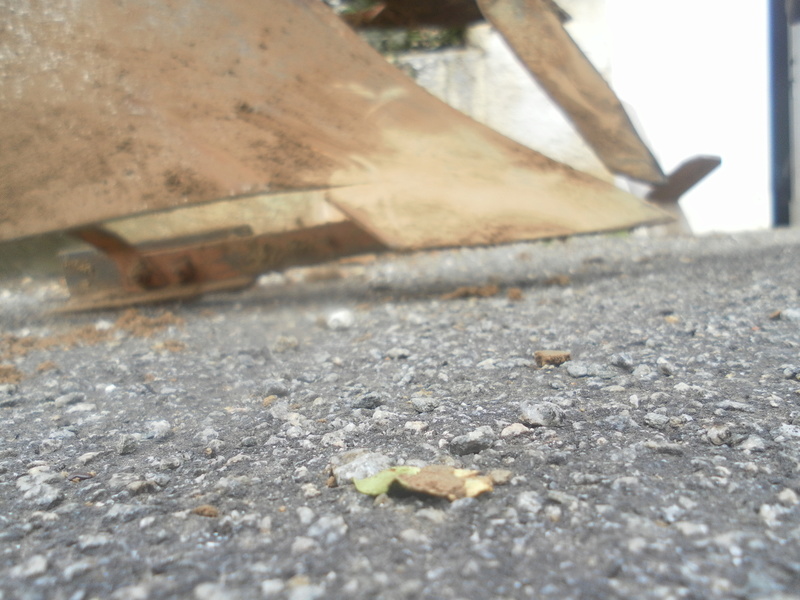

Pour les plus curieux !!! quelque photos plus précise de la charrue .

MessageSujet: Re: Labour avec un AEBI AM 90   Mar 14 Fév 2017, 20:01
Bonsoir a tous
Bonsoir Jojo24
Bon ton labour est plus-tôt pas mal
Il y a 2 ou 3 trucs qui me chagrinent
- Est ce que tu as mises toutes les masses sur le motoculteur? Si les crampons ne sont pas trop "neufs" cela t'aiderai pour limiter le patinage
- Avant de labourer, il te faut bien dérouiller les versoirs de la charrue. Sur la vidéo, on voie que la terre ne glisse pas sur le versoir mais qu'elle reste collée dessus, la terre qui se retourne, s'appuie sur celle qui est collée
Cela provoque 2 choses, 1 la terre ce retourne mieux, 2 cela donne moins de tirage et donc le motoc patine moins
-Ta charrue a l'air bloquée latéralement. Je ne connais pas les AEBI mais la poignée qui peut se bloquer actionnée, a l'air d’empêcher ce débattement qui permet de guider l'ensemble sans se casser le dos
Malgré ça tu as fait des sillons droits.
Il te faudrait quand tu laboures la bloquer en position basse( actionnée)
C'est tout ce que j'ai remarqué dans ta vidéo. Si tu diminue un peu la profondeur, tu patinera un peu moins
Bonne soirée a tous

j'ai regarder les vidéos de ton labour et de ta charrue ,
on ne voit pas très bien mais il me semble que tes couteaux son réglé trop bas et pas au dessus de la pointe des socs .Car ca ne découpe pas la terre comme il faux e ca fait des mottes la terre ne se retourne pas sur les socs et bourre sur les couteaux

Bonjour Denis58
tu veux parlé des coutres ?
Ils sont je pense bien alignés avec la pointe des socs.
Mais tu pense qu'il me faudrait les réglé plus haut de combien environ ?
Combien de cm entre la pointe du soc et la pointe du coutre ?
J’essayerai cela au prochain labour ...

Le brabant est réglable latéralement on peu le bloqué a différent angles grâce a une barre cranté sur le motoc.
On le vois bien sur la première vidéo ...
Je n'arrivai pas à trouver le bon angle et donc à savoir à quel cran je devais bloqué le Brabant .
Peut être fallait-il dé-cranté pendant la marche ??

salut Jordi, en effet ta charrue doit avoir du debattement en lateral il ne faut pas la bloquer , sa te permet de bien diriger ton motoc .
sinon pour le remettre en ligne tu dois forcer sur les mancherons et gare au mal de dos.

Comme tous les autres, j'insiste sur le fait que la charrue doit être libre en latéral, que les versoirs sans oxydation c'est mieux ...et je rajouterais que moi, j'aime bien les rasettes parce qu'elles évitent au dessus de la motte de réapparaitre sur ton labour.

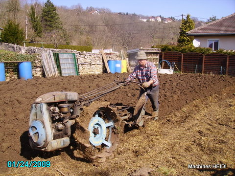

MessageSujet: Re: Labour avec un AEBI AM 90   Mer 15 Fév 2017, 08:54
Ok pour les versoirs;ta terre est un peu argileuse et colle aux versoirs;ça freine beaucoup la bête(versoirs non luisants;crampons presque obturés)
les terres marneuses et sablonneuses nettoyent super bien les versoirs
La vitesse d'avancement me semble bonne;sur le Staub pp6 il est recommandé de labourer en 2°
sous peine d'avoir un retournement incomplet;des fois c'est pas trop mal car ça fait un labour aéré
Pour atténuer le patinage essaye de diminuer légèrement la largeur mais dans ce cas in faut resserrer un peu les roues
le coin du tranchant du soc doit être au pire aligné avec l'intérieur du pneu on peut vérifier avec une cale en bois
Ma terre est plus propre mais un peu collante comme la tienne;rajout de poignées en bout de versoirs pour faciliter bascule du brabant
Le motoculteur est très légèrement de travers pour bordayer;technique pour aller droit;on a quelques degrés pour corriger trajectoire
Bonne réussite car c'est pas évident à bien "bordayer

Non malheureusement je n'ai aucune photo ni cote ...
Peut être quelqu'un du forum qui aurai la même charrue aurai cela ...
Je n'ai jamais pu trouvé de photos sur internet et chez Aebi-schidt, c'est le "silence radio" depuis un mois.
De toute façon il n'ont aucune référence en ce qui concerne les accessoires am 90 mis à par l’appareil faucheur.

Peut tu mettre un photo et quelques cotes de l'emplacement des coutres
