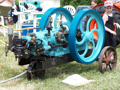

aprés bien des années je suis en train de remettre en état le régulateur de ce moteur.
les boules avaient été démontées pour une raison inconnue.
un régulateur prêté lors de nuenen par kiss fiters.
voila le régulateur sans ses boules.
les boules nouvelles avec leurs leviers.
les boules sont des billes de roulement que j'ai achetées à Nuenen en 2016.
je les détrempées en les portant à 950 ° puis en les laissant refroidir dans le four pendant 24 heures
elles sont devenues très faciles à usiner.
le régulateur presque complet.
il ne me reste plus que les axes et le système de réglage en haut.

le régulateur fini.
il va bientot reprendre sa place sur le moteur.
manque encore le ressort
mais la masse du cône suffit pour les petites vitesses aux quelles nous faisons tourner nos moteurs.

le régulateur en place

MessageSujet: Re: moteur dans la forêt   Jeu 22 Juin 2017, 19:53
le forum n'est pas très animé en ce moment
la chaleur nous empêche de faire de la mécanique.
ce moteur à été repeint par erreur je pense un jour lui redonner sa couleur d'origine.
les boules du régulateur touchaient le bloc moteur.
j'ai donc réduit la taille des bras en changeant une rondelle.
aujourd'hui j'ai refais le boisseau de la vanne de gaz.
la vanne avant
le cône de la vanne et son couvercle.
le tous en place.
le levier bientôt

depuis 8 jours je bosse sur la pompe.
ca fait 14 ans quelle est en cours de remontage.
les pistons plongeurs 145 d'alésage 120 de course.
la boite à clapet environ 40 kg.un compartiment par piston.
les clapets avec des joints de 80 de diamètre.
la boite à clapet en place. environ 60 kg avec tous ses couvercles et bride.
mise en position de l'anti bélier 40 kg.
la pompe complète avec la réserve anti bélier sur le dessus.
je l'ai mise en fonctionnement avec un gros moteur millot C4.
ca tourne trés bien. on entent les clapet se soulever sous l'action de l'air.
bientôt un réservoir
au revoir
