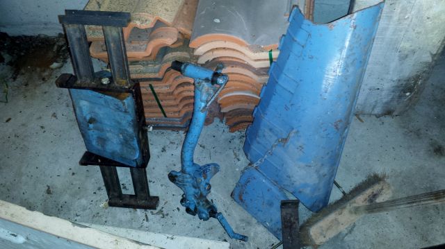

J'ai trouvé 3 accessoires qui vont avec le Staub, mais aucune idée de leur utilité...
Apprenti-STAUB
Masculin Nombre de messages : 692
Localisation : OISE
MessageSujet: Re: KEZAKO STAUB PP2X S8 IM 250   Sam 11 Mar 2017, 20:58
Raynie, au milieu, il y a un attelage universel pour pp2x (il a dû être modifié au niveau de l'axe Suspect )
A droite, apparemment, un capot qui se situe à l'extraction de la tondeuse pour ppx/pp2x et à gauche, un support de masse bricolé ...

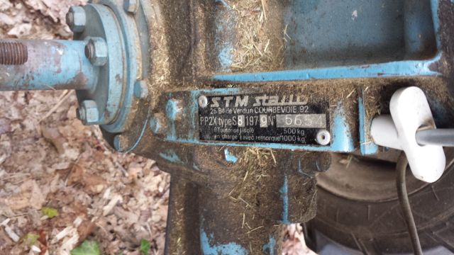

Il y a qq chose qu'il ne colle pas avec le titre de ton manuel ... un pp2x s9 est équipé d'un IM350, et non IM250 Exclamation

L'ancien propriétaire utilisait une remorque, l'attelage doit donc servir à ça. D'ailleurs la bride d'aplomb est retournée (page 17 du manuel) ce qui confirme l'utilisation d'une remorque.
Reste à savoir comment atteler tout ça...Suspect
Le support de masse est sûrement là pour équilibrer avec la remorque, je n'ai pas bien compris encore où il se fixait.
Pour le capot tondeuse, ils appellent ça le volet andaineur, je n'ai pas encore compris l'utilité, je verrai bien au cours d'une utilisation, je comparerai avec ou sans.
et pour le S9, je me suis juste fié à la page 1 du manuel qui indique :
PP2X S7 - moteur bernard
PP2X S9 - moteur Lombardini
PP2X LD - moteur Lombardini diesel
je ne sais pas s'il y a une appellation différente entre le 250 et le 350 à vrai dire.

Bonjour à toutes et à tous,
Raynie,
L'andaineur sert à faire des andains, c'est à dire qu'il sert à canaliser l'herbe coupée en sortie de tondeuse ou de faucheuse en une sorte de tas d'herbe en ligne derrière la machine au lieu de l'éparpiller sur toutes la surface fauchée ou tondue. Après cele facilite le travail comme le ramassage.
Il y a une différence entre les moteurs IM250 et IM350 notamment la cylindrée: 254 cm3 pour le 250 et 349 cm3 pour le 350 donc la puissance est différente.
Alain

la remise en route du Staub avance bien,
Il s'agit donc bien d'un S8 :

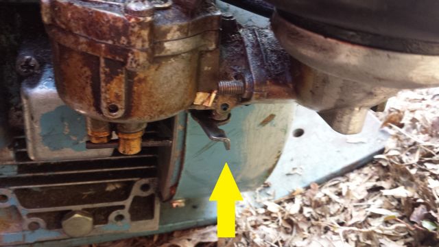

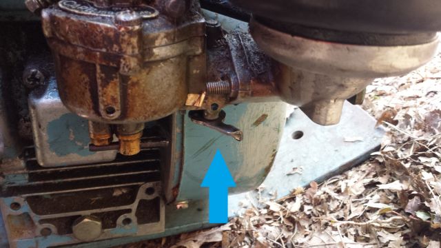

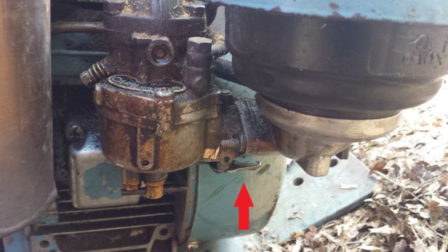

Besoin d'aide concernant le starter du Staub, la documentation sur le Lombardini n'indique rien. Il y a 3 positions possibles concernant le starter, pourriez-vous m'indiquer à quoi elles correspondent ?
Merci de votre aide.
olivier77
Masculin Nombre de messages : 788
Localisation : 02
MessageSujet: Re: KEZAKO STAUB PP2X S8 IM 250   Dim 09 Avr 2017, 18:09
flèche rouge : position marche
flèche bleu: starter pour démarrage au dessus de 0°
flèche jaune: sarter pour démarrage en dessous de 0°
