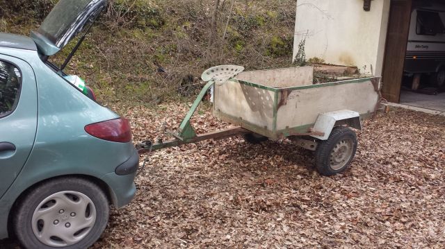

MessageSujet: Re: KEZAKO STAUB PP2X S8 IM 250   Sam 04 Mar 2017, 11:47
Apparemment, l'ancien proprio utilisait cette remorque avec le Staub, je n'ai pas encore essayé...

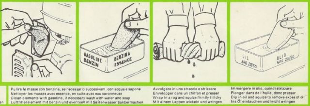

ton filtre à air est a bain d huile donc doit contenir un peu d huile jusqu au niveau induiqué a verifier aussi

Salut à tous, je viens de passer l'après-midi à prendre des notes, c'est en fichier word, je ne crois pas que je puisse le publier via le forum, je tenterai de faire des captures d'écran pour que vous puissiez me relire.
Reste des questions en suspens :
-à 25h il faut nettoyer des masses ?
-Comment entretient-on le filtre à air ?
-Pas tout compris concernant le type de pneus et le moyen de les gonfler (de l'eau dedans ?)
-Qu'est ce que le clabotage / déclabotage ?
-Pourquoi pas de marche arrière avec la lame en mouvement (je n'ai pas retrouvé cet avertissement dans la notice) ?
-Et si quelqu'un peut m'expliquer simplement ce texte, car je n'ai pas tout compris... ?
MERCI !!!
