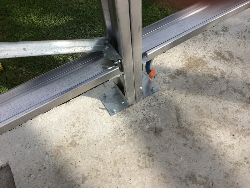

peut tu en dire + sur l'ensemble préfabriqué
je suppose que les montants tu les fixe avec des chevilles métallique + chimique ?
ma préférence
j'aurait fixer des panier avec tige fileter en attente . et couler dans le béton
+ résistant en cas de grand vent

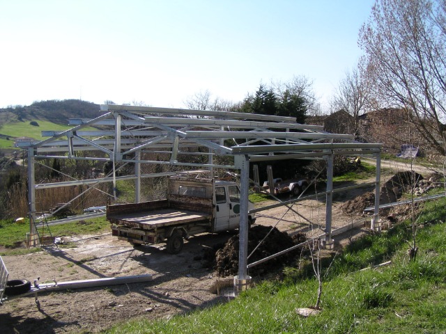

Voici ou en été le mien hier matin depuis il a la toiture mais pas de photo pour le moment, désolé Wink
Bonne continuation
Marc

L'échafaudage est vraiment lourd, et il ne bougeait pas à lever les morceaux, mais vous avez raison de le préciser, il faut surtout travailler en sécurité sans prendre de risque inutile...
La fixation dans le sol est faites par des chevilles métalliques et un goujon de 12.
Marc tu as bien avancé aussi, je vois que nos bâtiment sont assez différents..
La structure est assez légère mais elle a l'air solide ! L'assemblage est facile à condition d'être au moins 2 et d'avoir un minimum de levage et de quoi travailler en hauteur.
La structure n'est pas fixer encore au sol on attend d'avoir monter la structure entièrement avant de la positionnée parfaitement pour la fixer.
