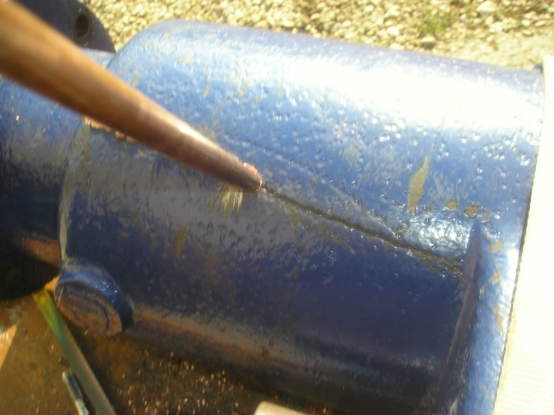

MessageSujet: Re: moteur japy 13e serie s   Lun 13 Fév 2017, 21:51
voila le malheur que j'ai pu voir en essayant de débloquer le piston.
pour le moment le problème c'est de débloquer le piston, j'y et mit de l'huile sur le piston et j'ai chauffé le tour du cylindre, maintenant qu'il y a de la place, rien ne bouge pour le moment, je perd pas patience.
si quelqu'un a une solution ou un cylindre, je suis preneur.
Marc

MessageSujet: Re: moteur japy 13e serie s   Mar 14 Fév 2017, 09:40
Bonjour Marc.
Ah oui, là il va falloir trouver un cylindre !
Pas facile...

MessageSujet: Re: moteur japy 13e serie s   Ven 17 Fév 2017, 07:39
gros problème de gel.
il y avait de l'eau au dessus du piston et le gel à décalotté ton cylindre borgne.
j'ai déjà eu le cas sur un 5 ch.
j'ai découpé la chambre d'eau et ressoudé la culasse.
si l'on peut facilement rendre étanche la chambre d'eau .
il n'en ai pas de même pour la culasse.
la pression est trop forte.
le moteur fonctionne mais un partie des gaz de combustion passent dans l'eau.
il y avait aussi une fissure de 40 cm
que j'ai réparé au point de chainette.

PROGRES N425
Masculin Nombre de messages : 837
Localisation : LIEGE BELGIQUE
MessageSujet: Re: moteur japy 13e serie s   Ven 17 Fév 2017, 13:12
C'est du beau travail jean !
Afin d'éviter le problème de fuites, je tenterais la méthode TIG (bon mouillage) en deux ou trois passes mais avec un bon préchauffage à 300°.
Une longue descente en température sera aussi nécessaire.
Métal d'apport, nickel pur, voir : moteur MOES type C 1927.
Normalement, si on arrive à pressuriser la chambre à eau contenant de l'eau bouillante mélangée à du WONDARWELD, la culasse devrait être étanche aux gaz.
Cette opération est à faire avant de faire tourner le moulin.
Cordialement,
PN425

MessageSujet: Re: moteur japy 13e serie s   Sam 18 Fév 2017, 20:51
Merci a vous tous,
en se qui concerne la fissure dans le cylindre, ma fissure arrive presque a la soupape automatique, coté intérieur.
et coté extérieur sa arrive a la bougie, sa va pas être facile a souder.
j'ai un question a moteur fixe, comment a été faite la soudure? au mig?
je suis d'accord avec progres n425, le tig est mieux question étanchéité, mais dans cette configuration c'est pas la plus facile.
Masculin Nombre de messages : 2422
Localisation : 89 300 looze
MessageSujet: Re: moteur japy 13e serie s   Dim 19 Fév 2017, 07:19
je fais ça avec de la grosse banquettes inox que j'avais trouver chez le ferrailleur.
j'ai pas pris de précaution particulière.
mais l’étanchéité n'étais pas bonne
