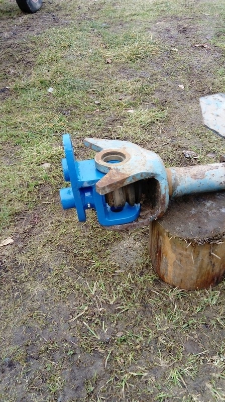

| Bonjour a tous. Par hasard Jeannet pourrais tu démonté la pièces qui relie ces deux pièces pour me prendre des cotes pour que je puisse en faire refaire au travaille voire photo. ( je parle de la grosse vis manquante sur ma photo) | |
jeannet Admin
| Sujet: Re: remorque motrice pour staub Dim 12 Fév 2017, 21:15 | |
| Bonjour, Ce sont deux simples boulons avec des trous pour la graisse vers l'axe A+ serge _________________ staubophile
