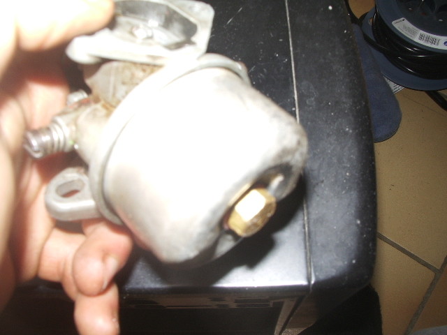

met moi une photo de ton carbu et la référence car il y a deux modèle et apparemment on ne parle pas du meme modèle .
si tu a le modèle que je pense j'ai peu être un corp de carbu en bon état pour te dépanner

mais juste avec la photo et le diamètre de la cuve je vais savoir

MessageSujet: Re: bouyer 467s : demontage & remise sur pied   Lun 13 Fév 2017, 12:34
le corps fait 15.5 de perimetre sot 4.93 de diam a peu pres
en bonus les p^hotos de ta piece ! les labels "ep" sont plus compréhensibles du coup
modele 10-79 487

si tu peut met une photo du carbu sans la cuve avec vue sur le diffuseur et une de l'intérieur de la cuve on va être fixer tout de suite .
je pense que si tu avais mis des photo plus tôt ce problème serais régler depuis un bon moment car ce modèle la de carbu c'est la panne classique .
bonne soirée a tous cordialement denis
intérieur de cuve niquel, vue sur le diffuseur impossible a prendre en photo mon appareil refuse de focus le fond de puits
désolé je vais essayer de prendre des photos ...

est ce que tu peut mettre une photo ou on vois le dessous de ton carbu sans la cuve , j'ai un doute ,

ok, je te fais ca des que possible ! c'est vrai qu'elle est un peu "bouffée" ...
j'ai un bon espoir que tu me trouves la solition avec les photos car je vois tres bien encore les colonnes non émulsionnées décoller dans le venturi ... si seulement j'avais un cure pipe pour nettoyer cet emulsionneur

MessageSujet: Re: bouyer 467s : demontage & remise sur pied   Sam 25 Fév 2017, 21:01
si je vois bien, c'est relier au levier de vitesse et le fait d'enclencher la marche arrière, débraye la prise de force
Voir le profil de l'utilisateur http://passion-usinages.forumgratuit.org/f54-materiel-agricole-t
gus tox
Masculin Nombre de messages : 346
Localisation : ALES
MessageSujet: Re: bouyer 467s : demontage & remise sur pied   Sam 25 Fév 2017, 21:08
ok, une petite "bascule donc a fabriquer, j'ai déja une patte en plat 10*25mm qui est sur la base de mon levier de viteses, ej me demandais a quoi il servait, me voilà renseigné ! donc je vois qu'il y a deux systemes possibles, un axe horizontal comme sur la plaquette, et un vertical commle tu as confectionné !
ca me prendra ma journée de demain !
