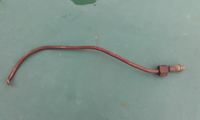

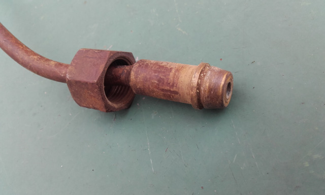

| Bonsoir C'est peut être une question bête mais comment faites vous pour réparer les arrivées d'essence en cuivre cassées? " /> trouve t-on encore ces embouts à souder et ces petits tuyaux de cuivre? peut on remplacer les embouts par un autre système qui s'adapte au robinet et au carbu? Dans quels genre de magasins trouve-t-on ce matériel " /> Bonne soirée Archi-archi | |

| Bonjour archi archi,bonjour a tous.
As tu essayé les olives????
C'est ce que je met et ça marche bien.
Bonne soirée a tous.
Jeff | |

| Salut les potos !
Je préfèrerais la soudure : c'est très facile si l'on a du tuyau de même taille : il faut un chalumeau genre camping gaz avec lequel on dessoude le raccord pour ôter le vieux tube.
Il faut que les surfaces du tube et du raccord soient bien décapées (toile émeri, laine de fer et pâte décapante de plombier). On les assemble et on chauffe pour faire pénétrer la soudure à l'étain (étain argent à 3%, c'est encore plus facile) par capillarité jusqu'à ce que ça refuse.Ne pas trop chauffer, sinon c'est raté !

| Bonsoir a tous. Nono,tu n'as pas lu la question. Il cherche les embouts pour souder au bout du tuyau,mais je ne suis pas sûre qu'on les trouve encore. Par contre,les olives se trouvent facilement. Bonne soirée. Jeff | |

| Bonjour,
Normalement les embouts sont récupérables mais ils peuvent être brasés à l’argent. En ce cas, il faut la chaleur d'un chalumeaux pour désassembler. Le tube cuivre recuit en calibre métrique se trouve sans problème. Tourner ces pièces dans du laiton est également chose facile à faire. Si pas de solution locale, tu peux m'appeler en MP.

| bonjour a tous mais a tu l'autre morceau qui vas au carburateur ,sinon moi si cela ne viens pas a la chauffe je coupe a ras et je le reperce en douceur ,mais il faut avoir ce fameux tuyau en diamètre 6 je crois ,en récupération sur un autre jack | |

| Bonjour à tous, Pour le cuivre en diamètre 4x6, ça ce trouve en magasin de plomberie chauffage, c' est le diamètre utilisé pour le raccordement des jauges à fioul entre autres, voir aussi en climatisation et froid. Et si l' embout est brasé, c'est la solution de jack28 qui évite la déformation du raccord en dessoudant, et l' intérieur après perçage sera propre pour recevoir la nouvelle soudure.

| bonjour à tous pour les articles ci-dessous en diamètre 6 intèrieur on les trouve chez Laurent HENOUX : www.retro-motos-pieces.fr tel : 02 43 20 04 44 email : lhenoux@wanadoo.fr Il y a également les écrous correspondants. salutations Jean-Claude27 | |

| Dans un premier temps je vais essayer de récupérer les embouts de la pièce cassée et les ressouder sur le tuyau comme l'a expliqué Nono. Si ça ne marche pas l'idée de Jack28 de couper à ras et percer est intéressante ainsi que la solution de tourner les pièces dans du laiton de Pn24. Merci à tous pour vos réponses et vos astuces et le lien cordialement Archi-archi. | |
