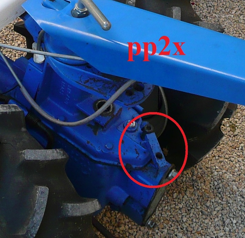

bonsoir  a tous
  "  fastoche  a identifier  "  même  dans le  noir !..
 au  regard    d un staub    PPX ou  PP2X      qui  peut  avoir les mêmes  motorisations  et des  montages  modifiés
perso je regarde  la  commande     de la prise de force  et    aucune erreur  n est possible  !    voir  exemple  photos
apres     en examinant "" la bête  de  près ""   pour un connaisseur   " averti  " des indices   le confirment    rapidement   !  support   masse  avant ,réglage  "dureté  vitesses " ,  grille vitesses , guidon poignées clabotage   etc ...

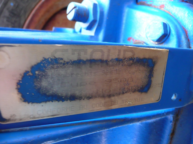

re
a  droite   tu  as une plaque alu  " rivetée  "  avec  le modèle       le type    et le nmr serie
de  mémoire
s6  bernard  w239
s7 bernard  w617
s8 lombardini im 300
s9 lombardini  im 350
sur les  derniers datant d une  quinzaine d année  cette plaque  est un adhesif war1
sur le pont on aperçoit des numéros " fonderies" mais pas d identification formelle comme les pp4... et autres

mon 9600(ideme pp2x ) mais plus recent j'ai bien une plaque rivetée Laughing il est de 1996
