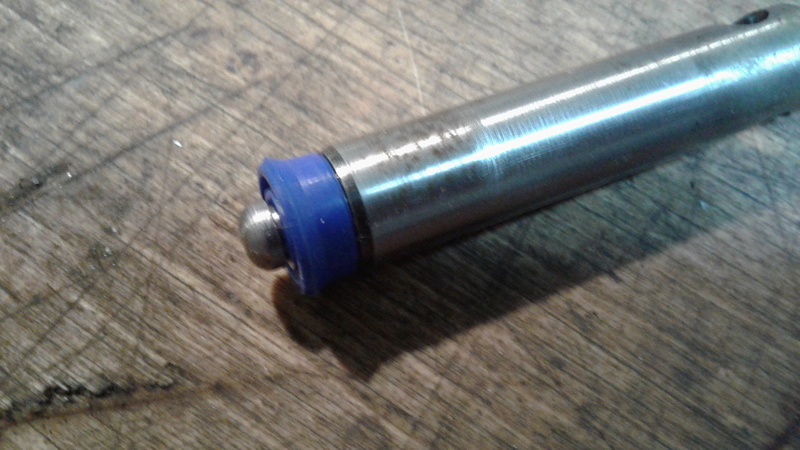

j'avais commandé les joints suivants pour la remise en état des cinq crics Rassant.
http://www.etancheite.venez.fr/joints-forme-us-polyurethane/122300096-JOINT-U-PISTON-5X12X55-US594.html#
La boite était fermée pendant les fêtes, ma commande à été traitée à partir de lundi 2 janvier.
Hier j'ai reçu le colis (enveloppe bulles + enveloppe plastique noire + sachet transparent)
Cric RASSANT 1500 kg - joint de pompe 20170110
Cric RASSANT 1500 kg - joint de pompe 20170112
Le joint rose est le seul modèle en état que j'avais.
Cric RASSANT 1500 kg - joint de pompe 20170111
Ce matin je me suis mis en chantier pour les remettre en état.
Aucune difficulté pour changer le joint de pompe. Ensuite j'ai refait le niveau avec de l'huile rouge de transmission automatique.
Cric RASSANT 1500 kg - joint de pompe 20170114

Résultat :
j'ai essayé ce matin les deux plus petits crics (1500 kg et 3 tonnes) en soulevant mon DUSTER. pas de soucis, les crics fonctionnent à merveille. La seule différence ressentie est la pompe un peu plus dure à faire fonctionner. Cela est du au joint qui plaque dans le cylindre de pompe.
Cet après-midi je vais tester les plus gros cric chez mon voisin qui possède un tracteur
Pour 17,55 euros plus quelques verres d'huile j'ai remis en état 5 (cinq) crics !
Quand je pense à l'espèce d'électro-charcutier qui n'avait pas voulu me vendre des joints il y a quelques années.... Merci internet.

Voici quelques vues du cric en pièces détachées. Celui-ci est particulièrement intéressant car à deux étages.
L'ensemble des pièces, joints joncs clips pistons et cylindres.
Cric RASSANT 1500 kg - joint de pompe 20170122
Je n'ai pas séparé la semelle le corps du vérin et le cylindre réservoir car il n'y a aucun intérêt (ni fuite ni trace de corrosion à enlever) et pareil pour le cylindre de la pompe.
Cric RASSANT 1500 kg - joint de pompe 20170124
Cric RASSANT 1500 kg - joint de pompe 20170125
Cric RASSANT 1500 kg - joint de pompe 20170123

Voici les principaux joints qu'il est nécessaire de changer pour une remise en état.
Cric RASSANT 1500 kg - joint de pompe 20170129
Il y a le joint de pompe, les joints des deux pistons concentriques, et le joint entre le corps du vérin et celui du couvercle.
Le joint entre le couvercle et le tube réservoir n'est pas impérativement à changer car il ne subit aucune pression.
le coût des quatre joints est inférieur à 25 € frais de port compris.
