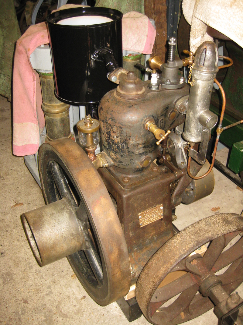

MessageSujet: les Deux moteurs Japy   Japy - les Deux moteurs Japy EmptyJeu 08 Déc 2016, 20:56
Bonjour d'Angleterre
deux moteurs ont acheté à Giverny en 2015... peut-être de construire un moteur de la deux ?
Mais, les deux ont de bons pistons alors je décide de rétablir les deux moteurs,
le petit moteur 3/4 hp de taille H et 1922, j'avais besoin de nouveaux pignons, métrique MOD 2.5 de 20 et 40 dents ont acheté à partir de bactéries hétérotrophes dans l'Angleterre. Le bras de régulateur a été endommagé, moitié supérieure maintenant refait et équipé, j'ai fait nouvelle soupape d'échappement, de nouveaux roulements et bagues d'huile.
Pour les autres pièces manquantes j'ai lu avec intérêt Michel66 qui fait du tuyau de lubrification. Je n'ai pas compétence pour ce faire j'ai donc fait une copie en bois pour deux dos à dos. Lorsqu'exprimés en laiton je vais couper en deux, une pour chaque moteur.....
Pour d'autres parties j'ai aussi fait des modèles en bois et elles sont maintenant à la fonderie pour casting - couvre réservoir d'huile, carter de régulateur, poids du régulateur, couvercle de pignon, collecteur de la vanne d'entrée sortie de l'eau, couvrir et magnéto support .
Pour le moteur 1cv de taille B et 1912, j'ai besoin d'un volant de 470mm de diamètre et c'est un gros problème... quelqu'un à vendre ? Je voudrais échanger avec des répliques de carburateur 13E
Yakidama
In English (if translation is bad !)
hello from england
Two engines bought at Giverny in 2015... maybe to build one  engine from the two ?
But, both have good pistons so I decide to restore both engines
The small 3/4 hp engine of size H and 1922, I needed new gears, metric MOD 2.5 of 20  and 40 teeth bought from HPC in England. The governor arm was damaged, top half now  remade and fitted, I made new exhaust valve, new bearings and oil rings.
For the other missing parts I read with interest Michel66 who made oiler pipe. I do not have skill to do this so I made wood copy for two back to back. When cast in brass I will cut in two, one for each engine.....
For other parts I also made wood patterns and these are now at the foundry for casting - oil reservoir covers, governor Housing, governor weights,   pinion  cover, inlet valve manifold,   water outlet cover and magneto support .
For the engine 1cv of size B and 1912, I need a flywheel of 470mm diameter and this is a big problem... does anyone have have one for sale ? I would  swap with  replica 13E carburettor

MessageSujet: Re: les Deux moteurs Japy   Japy - les Deux moteurs Japy EmptySam 06 Mai 2017, 20:57
les moulages pour ce projet seront recueillies à partir de la fonderie la semaine prochaine et me permettra de compléter les deux moteurs.
Cependant, pour la 1912 1 cv B taille moteur, j'ai besoin d'un volant/poulie casting.
Cela devrait être 470mm de diamètre pour s'adapter à un arbre 28 mm . Je suis venue à Neunen, Cazals et Giverny cette année et si quelqu'un peut aider avec un volant peut-être pourrait-elle être recueillies à un de ces concerts ?. Le volant moteur pour le petit 3/4hp moteur est de la même taille et diamètre mais avec de plus petites taille d'alésage, si quelqu'un a l'une de ces machine je pourrais l'alésage de 28mm diamètre.
Vivant dans l'espoir

MessageSujet: Re: les Deux moteurs Japy   Japy - les Deux moteurs Japy EmptyVen 23 Juin 2017, 22:59
J'ai fait des progrès... Le petit Japy 1922 H est maintenant terminé. J'ai acheté et installé deux nouveaux pignons. J'ai fait deux poids du régulateur, un support du compte gouttes en laiton, les couvercles des réservoirs de paliers, le support de la magnéto et la protection du pignon. J'ai aussi fait de nouveaux coussinets de paliers et leurs bagues d'huile. Je pense que c'est un très joli moteur et je suis heureux d'avoir fait le travail pour récupérer cette épave.
Je n'ai pas les plaques pour le moteur, quelqu'un fabrique-t-il des nouvelles plaques ? J'ai pris un moule à partir d'un original Japy Freres plaque et je pense le faire mouler. La plaque de numéro de moteur est plus difficile, ce sont uniques ....

MessageSujet: Re: les Deux moteurs Japy   Japy - les Deux moteurs Japy EmptyMer 03 Jan 2018, 20:56
Une bonne année à tous...
J’ai fait des progrès sur les deux épaves Japy achetés à Giverny en 2015.
La petite taille H 13E de 1923 (22574) est maintenant montée sur chariot adapté et à l’exception de quelques peinture, est finis. Ce moteur nécessaire nouvelle prise en charge de magnéto, carburateur, couvre-huile, graisseur soutien et travail au gouverneur du bras qui avait été écourtée.
L’autre moteur est une taille B 11E sur 1912 (6599) est un nouveau hot tube brûleur de moulages acheté à Neunen en 2017, un nouveau silencieux de moulages acheté à 2016 de Neunen, il dispose également d’une nouvelle Assemblée gouverneur fabriquée à partir de moulages. Le carburateur est une réplique de la 13E mais il sera remplacé par une Assemblée de soupape d’admission de gaz coulée à la fonderie, le volant était manquant et provenait d’une épave, achetée par un collectionneur dans le sud de la France.
J’ai besoin de faire quelques plaques de laiton pour ces moteurs...

MessageSujet: Re: les Deux moteurs Japy   Japy - les Deux moteurs Japy EmptyLun 05 Fév 2018, 21:10
Les deux moteurs, que je reconstitue manquent les deux plaques de laiton. Le troisième moteur que j’ai manque la plaque fabricants Japy. J’ai pris un moule des deux plaques et pensait de moulage en laiton, mais le coût serait probablement environ £20 pour chaque plaque.
J’ai décidé de leur moule à l’aide de résine Isopon Fastglass acheté dans une boutique automobile (en Angleterre - Halfords)
La plaque de fabricants est facile car ce sont les mêmes sur la plupart des moteurs de 11E, 12E et 13E. La plaque moteur est plus difficile, car elles sont moulées avec le numéro de moteur unique. J’ai dû insérer une plaque de laiton dans le moule estampillé avec le numéro de moteur. Ce n’est pas correct mais la seule solution. Une fois moulé et peint, j’ai été satisfait du résultat

MessageSujet: Re: les Deux moteurs Japy   Japy - les Deux moteurs Japy EmptyMar 29 Mai 2018, 21:05
Le moteur peu 13E est maintenant conduite une dynamo.
Le moteur de la 11E (6599) est maintenant terminé. J’ai fait des modèles en bois pour l’assemblage d’arrivée de gaz et cône d’entrée d’air en laiton (à partir de photos dans le livre de François) et ceci ont monté sur le moteur. Maintenant, j’ai un moteur de gaz de 11E fonctionnant avec tube chaud. J’ai retenu le magnéto (que j’ai ré-enroulé), donc le moteur est maintenant double allumage.
Je tiens à remercier tous ceux qui ont contribué à la restauration des deux moteurs, en particulier Alain qui ont aidé avec une épave Japy d'où j’ai pris le volant pour le 11E.
Meilleures salutations Yakidama

MessageSujet: Re: les Deux moteurs Japy   Japy - les Deux moteurs Japy EmptyJeu 09 Avr 2020, 20:53
J’ai terminé la restauration de mon Japy 11E (6599) et j’ai essayé de fonctionner au gaz embouteillé, mais même à très basse pression, des fuites de gaz hors de la tige de la soupape lorsque le moteur ne tire pas. J’ai maintenant un régulateur Garretson qui fournit du gaz seulement quand il ya une dépression dans l’entrée. Le moteur démarre facilement maintenant et aucune fuite de gaz, mais a un mauvais bruit de piston. Mesurer le piston, en haut, il est trop petit d’environ 0,8 mm, mais le fond du piston est OK.  La solution pour s’adapter à une doublure au cylindre ou pour faire un piston plus grand est cher donc j’ai cherché une autre solution.
Je décide de machiner vers le bas du dessus du piston et s’adapter à un anneau en aluminium le diamètre correct pour l’alésage. L’anneau a été chauffé et rétréci sur de sorte qu’il ne peut pas se détacher. Exécution du moteur aujourd’hui, il sonne beaucoup mieux donc je suis heureux ...
Yakidama
Hello everyone
I finished restoration of my Japy 11E (6599) and tried to run on bottled gas but even at very low pressure, gas leaks out of the valve stem when the engine is not firing. I now have a Garretson regulator which supplies gas only when there is a depression in the inlet. The engine starts easily now and no gas leaks but has a bad piston noise. Measuring the piston, at the top it is too small by about 0.8mm but the bottom of the piston is OK. The solution to fit a liner to the cylinder or to make a larger piston is high cost so I looked for another solution.
I decide to machine down the top of the piston and fit an aluminium ring the correct diameter for the bore. The ring was heated and shrunk on so it cannot come off. Running the engine today it sounds much better so I am happy...
