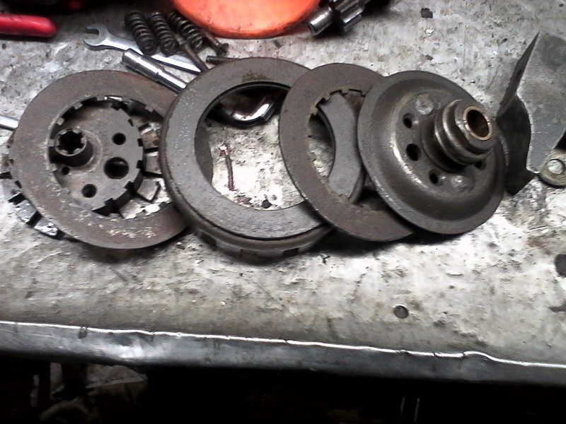

j ai bien regarder sur mon labor ce n est pas un 1250 mais c est un I250
je vais mettre des photo de l embrayage en question
llewlyn29
llewlyn29
llewlyn29
Masculin Nombre de messages : 1680
Age : 38
Localisation : saint servais
MessageSujet: motofaucheuse labor 1250   Sam 10 Déc 2016, 18:00
re salut a tous
j ai pris des photos de mon embrayage démonter
j espère que vous voyer bien
merci pour votre aide
je pense que le roulement a bille n est pas a sa place car je ne peut pas bouger le plateau
lewlyn29
c ridel
c ridel
MessageSujet: Re: motofaucheuse labor 1250   Sam 10 Déc 2016, 19:09
Decidément j'ai une bien mauvaise vue,je distingue les disques
avec les crantages a l’intérieur mais pas ceux avec les crantages a
l’extérieur
llewlyn29
llewlyn29
Age : 38
MessageSujet: motofaucheuse labor 1250   Dim 11 Déc 2016, 00:06
c ridel j ai oublier une photo
mais si tu regarde bien sur la deuxième photo tu vois l embrayage démonter
et tu rassemble le tout tu ne verras pas le disque intérieur
moi mon soucis je ne comprend pas comment il débraye je vois le principe mais je bloque dessus
tu parle de crantage intérieur les deux disque se prenne sur le crantage intérieur
le grand crantage extérieur il se mets en contacte avec le pignon moteur qui sert juste au montage et il reste ensemble
je ne sais pas si j ai bien expliquer
si tu veux d autre info demande et je regarde
llewlyn29

Oui je sais que c'est l'embrayage qui te pose problèmes,mais je ne peux pas démonter pour l'instant,j'ai le P9 a terminé et j'ai aussi une motoconfort AU87 en cours de restauration.
J'évite de démonter trop de matériel,sinon ça devient vite la pagaille et tu perds des morceaux.
Je pense qu'il te manque les disques qui accrochent sur la cloche extérieur.

Donc,il faudra ouvrir mon embrayage pour savoir comment c'est fait.
Mais en regardant tes photos,une série de disques est bien entraînée par le centre,mais l'autre série de disques,ne transmet rien a la cloche extérieur,il n'y a pas les ergots qui entre dans les trous sur le pourtour de cette cloche.
Bon 31.
c ridel
c ridel
MessageSujet: Re: motofaucheuse labor 1250   Sam 31 Déc 2016, 11:08
Effectivement Jeff comme je l'ai déjà mentionné au début de ce post
il semble manquer les disques qui viennent se loger dans les encoches
de la cloche extérieure
