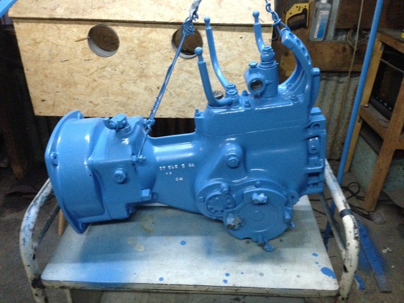

merci a vous,
alors je suis dégoûté, ce matin je mets un coup de manivelle et la bloque, et c'est l'embrayage qui est un peu excentrer donc tourne un peu ovale et donc logique coince dans le pont
j'ai fais refaire les axes et réaléser les masselottes, je vais tous le temps chez la meme personne, je vais retourner le voir et moi qui penser le démarrer la semaine prochaine :non: :non:

MessageSujet: Re: restauration staub pp4hds    Lun 10 Avr 2017, 07:48
salut a tous,
sabler et peinte j’espère que cela va tenir
