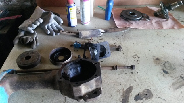

Après une longue négociation me voila propriétaire d'un ppxs6 de 1967
les pneu sont en fin de vie et il n'y a pas de masse avant mais ca ma l'air d'être une bonne machine pour commencer.
il n'y a pas de fuite au niveau du pont et de la pdf.
Une petite fuite au niveau du bouchon de vidange mais rien de grave.
il y a quand même du boulot car pas mal de chose on été "bricolé" et mérite d'être refait.
les travaux prévues sont :
  - remplacement ressort embrayage
  - vidange pont et moteur
  - nettoyage réservoir
  - réparer capot fendue au niveau des fixations
pour commencer....
Vu que je refais le carter de coupe de mon tracteur tondeuse je ne vais pas attaquer les gros travaux.
j'ai jeté un coup d'œil au rotovator et je me suis rendu compte qu'il y avait pas mal de jeu a ce niveau des 2 cotés Crying or Very sad  :
il va falloir que je réfléchisse a comment le réparer.
du coup j'ai tout demonté!! Surprised
Ca a pas l'air trop mauvais vue l'âge!
Voila pour le moment je prendrais d'autres photos pour tous vous montrer!
a bientôt
thomas

MessageSujet: Re: mon premier motoculteur staub : un ppxs6   Mar 01 Nov 2016, 16:43
Salut!
Le jeu, c'est l'art de la mécanique!
C'est pas forcément une mauvaise chose... ça me surprend un peu que tu aies besoin de tout démonter sur ce rota. Il n'a pas l'air si fatigué que ça...

Salut greg2cv
Oui tu a raison pour le jeu mais bon il y en a un peut trop pour moi a ce niveau la :
J'ai tout demonté pour etre sur que tout été en bon etat
Mais c'est vrai qu'au final j'aurai pu m'en passer...
Localisation : VAR(83)
MessageSujet: Re: mon premier motoculteur staub : un ppxs6   Mar 01 Nov 2016, 19:25
Hurmf...c'est à se demander si les platines sont d'origine...

Alors la je ne sais pas...

Voila les points a revoir
Charniere et pattes de fixation capot
Pattes fixation
"Boule" levier vitesse et manette reglage de la hauteur hauteur

MessageSujet: Re: mon premier motoculteur staub : un ppxs6   Mer 02 Nov 2016, 07:31
Bonne acquisition, tu ne seras pas déçu, super engin, j'ai le même, et c'est vachement maniable et une force incroyable.
j'avais une fuite du joint spi vilebrequin coté embrayage, du coup j'ai démonté le moteur et je suis en train de le refaire entièrement.
Bonne continuation à toi.
