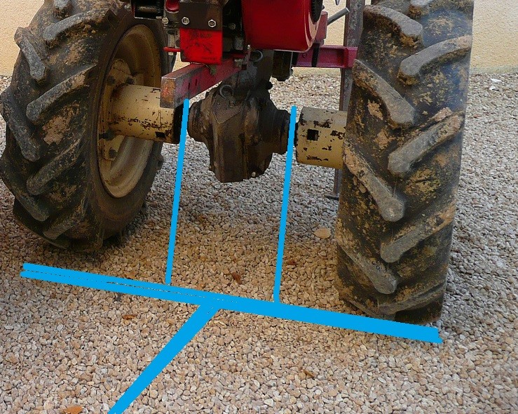

quelqu un connaitrait il le fonctionnement de ce lève engin  voir la Marque  ?  qui me serait pratique pour la permutation  du motoculteur de  la  version Labour en version fraises ?

Je ne connais pas la marque du bestiau mais je vois bien son fonctionnement :
Une fois les deux morceaux de fil de fer retirés, tu positionnes les deux cuvettes dessous les arbres de roues et tu tires le manche vers toi. En basculant cela va lever les cuvettes et donc soulager/soulever le motoc : c'est un peu le principe des lève-moto arrière qui se positionnent sur la fixation du bras oscillant. Le maintien en position doit se faire par un système de cliquet débrayable avec la poignée pour la redescente.
Je suis surpris que les deux cuvettes ne soient pas plus incurvées, je vois un risque de casse gueule important dès lors qu'on va faire la manip sur un sol qui n'est ni dur ni uniforme
Par ailleurs, il faut que l'écartement des deux cuvettes coïncide parfaitement avec tes sorties de pont et il faut aussi que les deux cuvettes ne gènent pas le retrait des roues/pose des fraises, bref cela fait beaucoup de conditions à remplir/vérifier Laughing (je ne connais pas la marque/modèle de ton motoc).
Pour ma part (PP4BS), je me suis fait un lève motoc avec un vieux cric de voiture et deux planches mais ça reste également bancal, il faut mettre un outil large derrière (canadien) pour assurer la stabilité. Ceci dit ce n'est pas pour mettre des fraises
Sur un HONDA, je procédais coté par coté en basculant le motoc mais bon il faut quand même soulever un peu la roue avec la masse

pourquoi tu ne prends pas une chévre d atelier
car ton truc en photo c est bien ( a voir , car si tu as un gros motoc les roues pleines d eau , tu dois en chier pour tirer le manche war1 )mais si tu as un motoc avec des roues plus haute tu fais comment ?

pas vraiment d'accord avec Fredi.
J'penche plus que le levier de manoeuvre ne penche pas (justement) mais se tire vers le haut, l'axe goupillé le maintenant en position, la gaine est prévu pour un certain allongement.
En revanche pour la partie base... mystère et boules de gomme comme disait l'autre scratch
Les support mobiles semblent s'articuler sur un axe vis à vis de l'autre pièce qui semble fixé par un rivet ou axe (?) sur les supports de l'appareil équipés d'une roulette en bout de fourche. Le câble doit servir à déverrouiller un truc bidule chouette...
La chèvre c'est bien aussi pi ça donne du lait... ah non pas celle-la drunken
Moi j'utilise un bastaing que je glisse sous le pont, en jouant sur l'assiette du PP. pour inverser les roues, ça va pas mal, pour passer des grandes aux petites aussi, on va voir ce qu'il en est dans l'autre sens study
De toute manières pour que ce soit stable il faut au moins trois points d'appuis, à moins c'est de l'équilibrisme.

concernant l ecartement les deux bras sont reglables ou voit qu ils coulissent sur le fer plat
par contre vu la hauteur de debatement ca leve vraiment pas haut pour ce prendre sur le pont vas faloir caler et des cales la dessus ca vas pas etre srable du tout !
ah je vient de comprendre ! ca leve de la longueur des bras ! en fait les fils de fer tiennent deux leviers qui deviennent des stabilisateurs verouillés par la manette lorsque les deux bras sont verticaux , et la goupille sur le levier c est pour augmenter le bras de levier suivant le poid

salut non il y a 2 semelles et un axes légèrement déporté et en tirant le levier ver l’arrière par un système de parallèle et le freins sert au réglage en hauteur par crémaillère

merci pour   vos reponses  et désolé  pour  le  "  casse tête" matraque1
depuis j ai eu d autres tofs du vendeur   et dimensions !  je voyais cela comme un lève moto !
en fait avec ce mode  basculement  trop  haut  pour moi    l outil ne convient pas !
je vais sans doute  realiser un   outil  adequat  pour mon motoc

bon j'avais pas complètement faux, Fredi avait assez raison aussi Rolling Eyes
Si tu rajoutes un cran de blocage tu dois pouvoir lever moins haut. J'ai eu du mal à comprendre comment il fonctionnait ce blocage...
La question que je me pose encore c'est à quoi servent les roulettes en bout car pour le déplacer ou le placer sous l'objet à lever comme il n'y en que 2...
Sais-tu à quoi c'était utilisé?

c est vrai pas facile a deviner le fonctionnement ! les roulettes doivent servir a faire "glisser" sous   " l engin a lever " !  et le cable  sert juste a déployer   le  " guidon "
je vais m inspirer  de ce lève engin par  basculement !  simple a realiser   en le simplifiant pur ne lever qu une trentaine de cms ..
