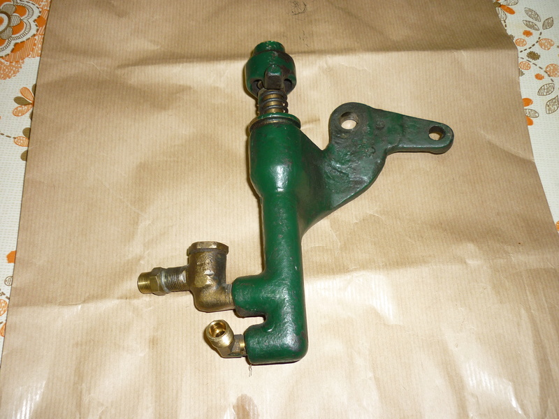

Sur ma lancé après la pompe à eau moteur Famous, je viens de refaire une pompe à essence pour un ami collectionneur qui possède un moteur 3cv IH sans pompe à essence . voici  celle-ci terminée.
Bonne soirée à Tous
Papy47

Bonsoir Pierre.
Encore du beau travail !
Elle n'est pas totalement conforme à l'original au niveau de l'orientation de l'orifice de refoulement, mais ça marchera pareil (photo empruntée à Roland).

MessageSujet: Re: Pompe à essence moteur IH 3CV   Sam 29 Oct 2016, 21:32
Bonsoir Michel
 voici la photo de la pompe d'origine de mon moteur que j'ai pris comme modèle
celle que tu me fais voir est en zamac et en général elle parte en poussière, la mienne est  surement plus ancienne que celle que tu me fais voir.

MessageSujet: Re: Pompe à essence moteur IH 3CV   Dim 30 Oct 2016, 08:53
Bonjour Pierre.
Donc il y a eu plusieurs modèles !
J'ai récupéré la photo sur un sujet de "Roré" montrant la restauration d'un IHC 3 HP : http://mototracteurs.forumactif.com/t19818-ma-derniere-acquisition-un-moteur-international
Au départ, la pompe était absente et il en a acheté une neuve aux USA : c'est celle de la photo.
