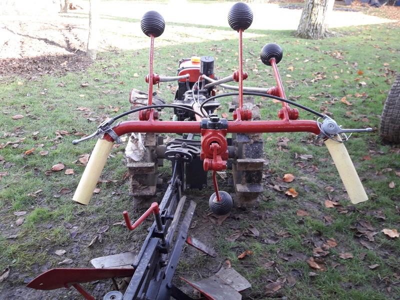

bonjour a tous je vous présente cette machine que j,ai remis en état de marche mais je ne connais pas le nombre de litres a mettre dans la transmission

Bonjour à tous! 🤔🤔Tu es sûr que c'est in pp3 ? La tringlerie ne ressemble pas du tout au guidon des pp3/4 à moins que je me trompche😉
MessageSujet: Re: staub pp3   Sam 29 Oct 2016, 13:03
Bonjour à tous !
C'est un pp4 d'avant 1943 (commandes en l'air )
Mais coté look le reservoir à été changé ainsi que le pot et... la couleur ! Laughing

normalement il n,a pas ete modifié s,est un moteur staub de 1940 sur un forum j,ai vue une epave identique j,espere que le propriétaire a réussi a le remettre en route se que je ne sai pas s,est le nombre de litres d,huile pour pont et boite sachant que tout communique

greg tu vois la manette du milieux sur le guidon il y a deux marche avant une arriere et tu passe comme les anciennes boites a crabot sur les anciens camion au regime et ne pas se mettre sur sa tragectoire lui ne s,arette pas les deux autres pour debloquer les roues et tourner

bon pour le pp4 a moteur staub
pour commencer il y a un embrayage centrifuge
il n as pas de frein
les crabot il y a le point mort et en marche
il y a 2 vitesse avant et une marche arrière
après sur certain tu as 2 gamme lentes et rapide
ensuite il faut une photo de ta boite et pont pour que je puisse te répondre
car moi j en ai 3 pp4 et il sont tous différent pourquoi
j en ai un qui n as pas les gammes
j en ai un qui les as et j ai un autre qui as le pont du pp5
voila pour les info

s,est bien un pp3 coté dynamo les frappes sont pp3 ly 169 1940
coté carbu sur la boite 27102
pour le carbu s,est un emak ou amak je regarderai pour la référence mais rien de sur
quelqun pourrai me donner un ordre de prix pour la charrue merci
pour la boite et pont pas de déverse pour l,huile je doit remplir a combien
moitié ou moins merci

Pour la quantité d,huile il te faut environ 4 litre et de la sae 140 ep neutre a l'egard du bronze. je te met le lien de celle que je commande.

Pour le carbu ça doit être amac ou amal...
On reconnaît les mêmes elargisseur fixe de roue que sur pp4.
Si l'embrayage centrifuge ne fonctionne pas bien il faudrait desaccoupler le moteur... je pense que les masselottes de l'embrayage sont grippé ou ne reviennent pas suffisamment ? Ou un ressort de cassé ?
Sur le forum il suffit de regarder le fonctionnement des plus modernes comme les pp4B ou pp3b... C'est similaire !

voici quelques photos du pépère pp3 !
le moteur de plus près :
on reconnais bien la lignée des pp4 au niveau pont ! donc juste la gamme de vitesse en direct, pas de levier de boite pour avoir des lentes/rapides sur ce modèle, c'est la petite boite étroite au cul !
la charrue loiseau comme les premiers motocs staub !
aller, aux commandes !  cheers
aller ! le meilleur pour la fin, le démarrage et hop au labour !
bon, pour les vidéos ça va être plus dur !
finalement, le motoc se manie bien avec ses roues fer ! j'avais peur de l'enterrer facilement mais non il a une motricité terrible et une fois prise son assiette, il arrache ! aussi bien qu'un pp4 qui le succède ! attention tout de même a ceux qui ne connaissent que le différentiel, là c'est clabotage uniquement, faut être vif parfois !  Rolling Eyes
bon, la bête ne possède pas de sangle de frein sur cloche, et on est obligé de passer les vitesses a la volée, et ça ne craque pas ! mais reste le doute d'un embrayage centrifuge collé? pour le moment le pépère fonctionne presque comme un simar, et ça va étonnement bien !  cheers
et pour les couleurs ... ben on s'en fout, le motoc fonctionne a nouveau cheers et il a été sauvé du tas de ferraille et des ronces ! cheers
