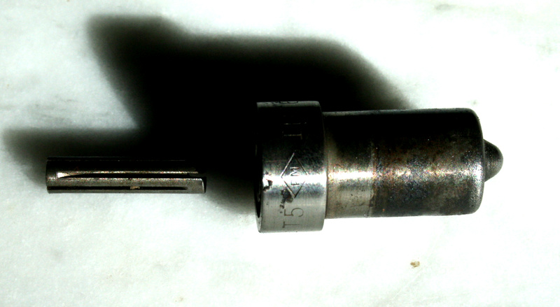

| je vais regarder dans mes docs ce soir ! j ai un tableau Bosch au 2eme etage mais dans quel tas de bouquins ??
peut tu me donner les dimensions que tu peut relever ? diamettres extérieurs , longueurs , et aussi la longueur de l aiguille qui depasse quand elle est au fond du puit ! | |

| j ai fouillé un peu ce midi et je suis tombé dessus ! je n ai malheuresement pas la reference pm IB 160 M d indiquée mais j ai des indices alors il semble que la ref IB chez precision mecanique corresponde a la taille de l injecteur chez bosch ce qui donne l equivalent S sur la liste des injecteurs pm je n ai aucun injecteur qui a ce chiffre de 160 ni l indice m et en regardant leur ref je n arrive pas a savoir a quoi ca peut correspondre vu que c est un injecteur a trou serie normale on a chez Bosch DL ce qui nous donnerait un injecteur Bosch : DL xxx S reste a savoir le nombre de trous et l angle ! j ai un DL 120 S de dispo le numero 120 corespond a l angle de difusion du jet ( 120 ° donc sa peut aller si le piston depasse les 60 / 70 mm de diam , ce qui doit etre le cas ) cet injecteur corespond a du moteur aster ( serie dg du 1 au 16 )et douge ( tous modeles ) donc je pense qu il peut y aller ! reste a voir les cotes que je t ai demandé ( surtout celle pour l aiguille ) | |
| Sujet: Re: Nouvelle remorque chez Tonton Jeu 03 Nov 2016, 14:42 | |
| Bonjour Pour mg, nous avons réglé cela en MP. Pour Louis : je ne pense pas qu'il s'agisse d'une question de tarage, j'avais regardé avant le premier démarrage et la pulvérisation était correcte. Le moteur a tourné 2 ou 3 minutes puis plus rien et pas de pulvérisation. C'est donc bien que l'injecteur est bouché. Lors de l'achat, les anciens propriétaires m'ont donné un autre porte injecteur. J'ai démonté l'injecteur, il est un peu différent du premier, surtout quand à l'aiguille : Je l'ai testé : un double jet sortait normalement. Une fois en place, j'avais des explosions tant que le cigarette d'allumage brûlait puis plus rien ,le gaz-oil ressortait en fumée. J'en ai conclu que cet injecteur devait "couler ou pisser", je ne sais pas le terme exact, mais en tout cas que la pulvérisation était insuffisante pour que l'auto-allumage se produise. J'espère que la relation de mes découvertes et de mes questionnements quand au fonctionnement d'un Diesel ne vous fatigue pas de trop. Je vous en fait part dans le détail car c'est un peu nouveau pour moi. A bientôt François | |

L'injecteur a fonctionné, c'est rageant de devoir en mettre un moins bon!
As tu pu voir si la poite de l'aiguille ne s'était pas cassée dedans au démontage?
Pour ravoir et le déboucher tu pourrais peut être essayer de faire bouillir le nez (sans l'aiguille) dans du gas-oil ou de l'huile. ATTENTION à l'inflammation des vapeurs! il faut impérativement un récipient sur lequel mettre un couvercle en cas de problème, et de préférence faire ça dehors ou dans un environnement sans risque.
Ca pourrait ramollir le bouchon et peut être le rendre visible...
Mais ce n'est qu'une idée sans garantie.

Après le Rustic, je me suis attaqué au Poyaud que j'avais laissé en plan pour la restauration du Capitaine. J'avais emmené à Giverny le porte injecteur et son nouvel injecteur donné par Mg Solex. L'ami Christian l'a passé au banc de tarage et a corrigé les réglages. Comme le moteur est dehors sous une bâche, j'attendais un peu de beau temps pour m'y remettre. J'ai d'abord contrôlé l'injection en dehors du moteur : impeccable une belle vapeur sortait de l'injecteur tous les 2 tours de volant. Avec la première mèche, le moteur a démarré sans problème mais c'est arrêté au bout de 30 secondes, deuxième mèche pareil. J'ai persévéré et j'ai bien fait, à la troisième le moteur a enfin consenti à continuer de fonctionner le temps que je voulais. La régulation fonctionne et tout va bien. Ouf ! Il va maintenant falloir lui faire un grand, grand nettoyage, fixer correctement le pot de détente, et lui faire un socle digne de ce nom. Tout cela va attendre un peu, j'ai d'autres occupations de prévues.
Bon samedi
François | |
