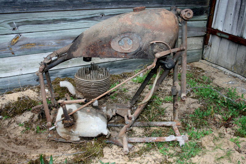

Jean Rémi, pour la scie, non je n'ai pas pris de photos, et je pense qu'elle doit partir à la ferraille. Pour la moto, voilà :
Selon un vrai connaisseur, ce sont les restes d'un "triporteur Peugeot TN 55 ici, vendu par griffon". Je ne désire pas le conserver, si quelqu'un est intéressé, qu'il me joigne en MP.
Bonne fin de matinée.
Masculin Nombre de messages : 4554
MessageSujet: Re: Nouvelle remorque chez Tonton   Jeu 27 Oct 2016, 10:30
Bonjour a tous.
Je confirme que c'est bien le reste d'un triporteur peugeot.

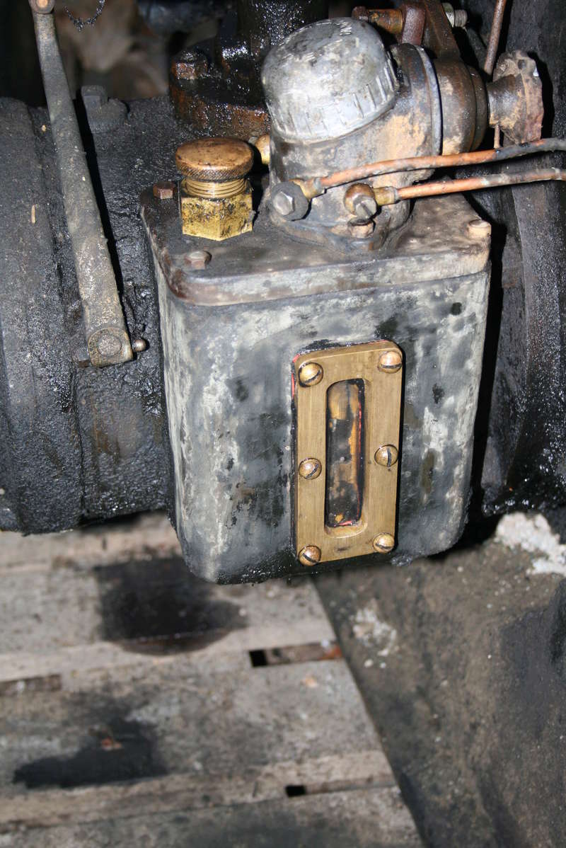

Enfin, juste avant la nuit, changement du plexiglas du niveau dans la boîte à huile :
Il reste à contrôler la lubrification et les arrivées d'air, peut-être demain ?
