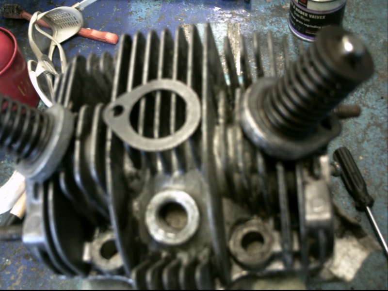

MessageSujet: Re: PP4BS - joint de culasse HS ou pas ? :)   Mer 21 Déc 2016, 11:21
salut à tous
petite fuite au niveau du joint du tube de culbuteur
j'ai donc démonté tout ce qu'il faut pour le remplacer
mais impossible de retirer la base du cache culbuteur, celui ci est libre mais est bloqué au niveau du ressort à l'intérieur
image d'illustration
merci d'avance à tous
mathieu
brib@n
Masculin Nombre de messages : 863
Localisation : groland le haut 77160
MessageSujet: Re: PP4BS - joint de culasse HS ou pas ? :)   Mer 21 Déc 2016, 11:27
Bonjour pour retirer ton boîtier culbuteurs il faut démonter la soupape
