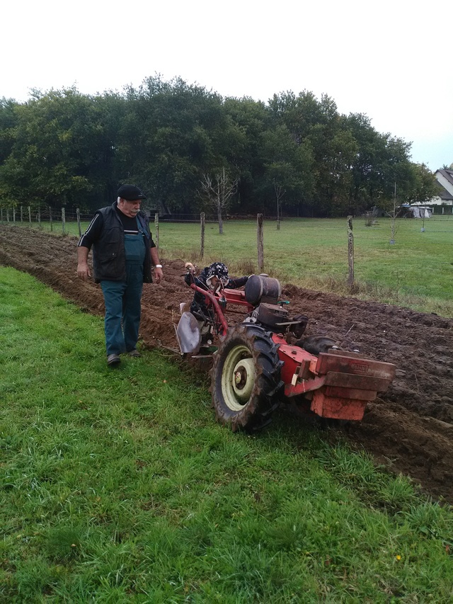

labour avec la relève
et l'AEBI am53 et charrue bourguignonne
a+ steph

mont p'tit fils est heureux de labourer (il a 6 ans ça promet )
a+ steph

bonjour à tous, bonjour stéphane
il tiens de son grand père, en tout cas bravo à lui
il laboure déjà mieux que moi (allusion au mabec CB 50 aux vieux socs d'or, tu dois comprendre)
un aebi ça me plairait bien aussi
bonne journée à tous
