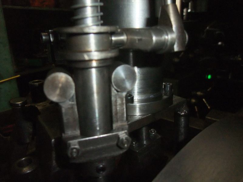

sinon j ai retrouvé une photo que j ai envoyé a jack28 voila c est le regulateur en construction monté sur l arbre de distribution .Les masselottes sont pas encore finies il faut encore faire les bouts et ensuite faire la tringlerie qui va arriver a la culasse donc encore beaucoup a faire  bounce

le régulateur est fini j aime bien ca fait bien a mon gout bounce
j ai trouver comment faire mon volet de régulation je vais faire comme sur les moteurs lister c est simple a faire donc ca sera l étape de cette apres midi

comme prevu je vais faire un systeme de regulation style lister j ai fais la piece qui va supporter le volet  il reste le volet en lui meme a faire demain et le couvercle,ajuster tout ca ensuite et relier a la tringlerie du regulateur et normalement ca doit marcher  bounce  bounce
en tout cas ca donne ca
