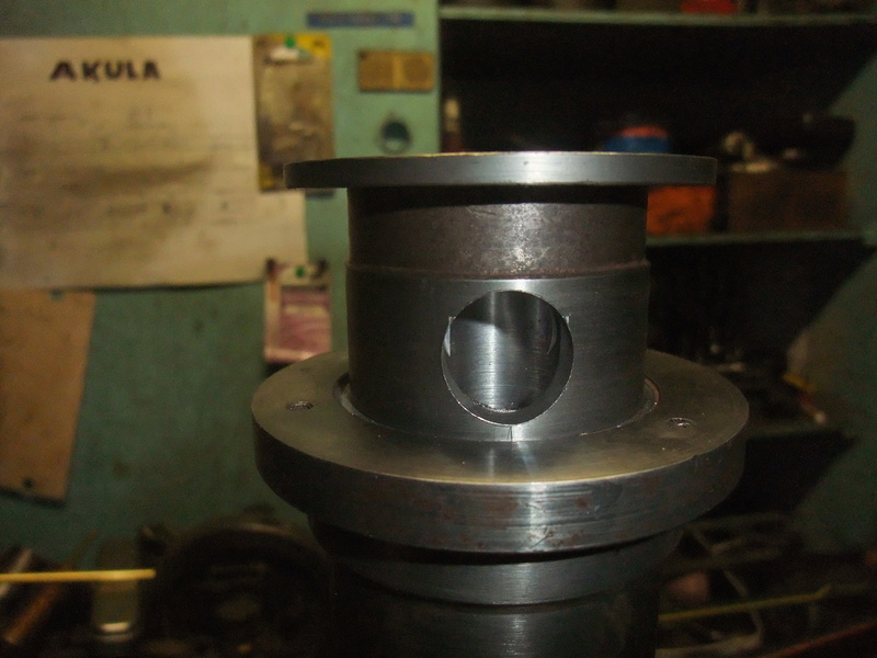

Masculin Nombre de messages : 1496
MessageSujet: nouveau projet,nouveau moteur   Jeu 17 Nov 2016, 18:36
ca prend vie de plus en plus la culasse prend forme aussi bien quelle soit pas evidente a faire surtout pour le refroidissement en tout cas ca avance
usinage alésage interieur et mise en forme du siége de soupape meme principe pour l autre soupape
voila ca donne ca une fois terminé

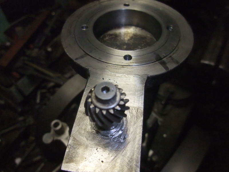

MessageSujet: nouveau projet,nouveau moteur   Jeu 08 Déc 2016, 18:48
ca avance tranquillement et surement j ai commencé le palier supérieur 3 bouts pour l instant pour le former et c est pas fini il reste encore a lui donner des formes un peut plus gracieuses et aussi monté le petit pignon d angle issue d une tete de meuleuse il reste encore celui de l arbre a came a mettre en place avec la came si je fais une soupape automatique et les cames si je fais les deux soupapes commandées je sais pas trop encore quelle solution adopter
il sera maintenu sur le haut du cylindre par 4 vis surement et ensuite ce qui me servira pas de collerette sera supprimé et pour l instant je la garde ca tient la piece en place

Moteuralsacien67
Masculin Nombre de messages : 1204
Age : 24
MessageSujet: Re: nouveau projet,nouveau moteur "qui tourne"   Jeu 08 Déc 2016, 20:36
Bonsoir tout le monde,
très beau, je suis tes réalisations depuis un moment, et ça donne vraiment envie de s'y mettre soit même, peut-être un jours... Smile
D'ailleurs pour ton renvois d'angle, tu utilises quoi? Ça ressemble a un renvoie de meuleuse. ^^
D'ailleurs j'ai un perdus de vus ton autre moteur du genre bouillotte bielle apparente vert, qu'est-il devenus?
Adrien
fivet
MessageSujet: nouveau projet,nouveau moteur   Jeu 08 Déc 2016, 21:28
lance toi adrien   dis je vais essayer d en faire un et puis apres c est parti
exactement les pignons sont issus d une meuleuse  comme quoi ca peut encore servir

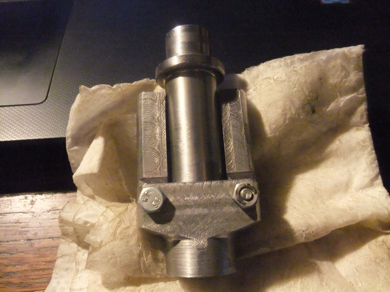

MessageSujet: nouveau projet,nouveau moteur   Dim 18 Déc 2016, 18:37
bon j ai commencé le régulateur  ca se passe assez bien il sera monté sur l arbre vertical de la distribution
demain logiquement il sera en place
