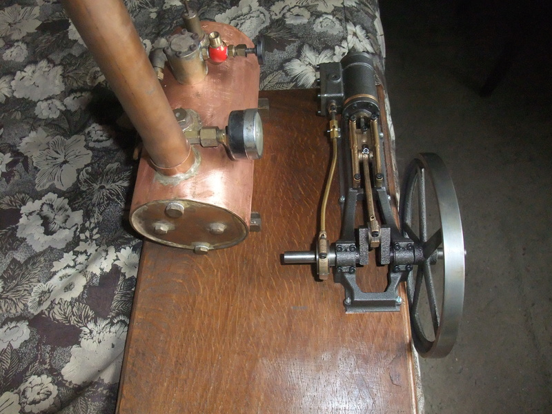

fivet
Masculin Nombre de messages : 1501
MessageSujet: nouveau projet,nouveau moteur "qui tourne"   Ven 13 Jan 2017, 3:53 pm
j ai reçu les nouveaux volants ce midi je les ais alésés et montés provisoirement ça me plait beaucoup mieux c est plus réaliste par rapport a la hauteur du moteur bounce
voila ça donne ça
