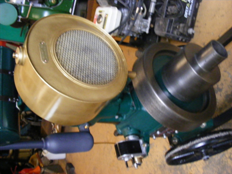

J'ai ressuscité ce moteur fixe BR4 avec beaucoup de mal .
Il était en piteux état , il a du tourner souvent avec un minimum d'huile voire pas du tout pour certains éléments .
Démontage, nettoyage et sablage (si besoin) :
L'intérieur du régulateur était catastrophique, les roulements doubles HS , remontés en simple avec bague pour rattrapage de l'épaisseur.
perçage , et changement des axes avec 1mm de plus (de 7mm à 8mm)
goupille de positionnement cassée, (changée) et blocage final avec du scelle-roulement pour les jeux restants :
le régulateur remonté :
préparation du bloc -moteur
Rebabrication des 2 paliers en bronze du vilebrequin .Après sablage une couche d'apprêt .
Le cylindre a été rebrasé +étamage et après sablage , syntho:
début du remontage :
ça avance bien :
couleur finale d'origine arrive:
2ème couche finale :
Le volant est remonté :
fin du remontage sur le nouveau chariot:
et pour finir voyez la vidéo à l'emplacement prévu .
A bientôt pour d'autres aventures !!

c'est une très belle restauration dans les règles de l'art
