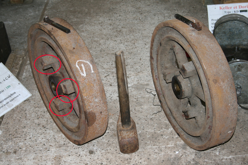

Après une autre restauration qui m'a, qui nous a pris pas mal de temps et d'intérêt, me voilà revenu au Rustic. J'avais donc réglé le problème de magnéto, il restait juste à fixer la poulie et procéder aux essais. C'est ce que j'ai fait cet après-midi. Pour démarrer mes moteurs pour la première fois, mon ami Jean Louis m'a confectionné un chariot avec un gros moteur électrique et une glissière pour tendre la courroie. Et bien le Rustic a démarré sans problème à la première sollicitation. Vous m'aviez encouragé à refaire le socle plus grand et plus solide..... Heureusement !! Je n'avais jamais vu un moteur sauter comme ça ! absolument intenable ! J'ai dû faire une erreur dans le remontage des volants car, je viens de vérifier, il y a bien non pas un contrepoids, mais un évidement dans le volume de la jante des volants. J'ai dû monter à l'envers le volant qui ne porte pas la poulie. Je vais voir cela et tenter un nouveau démarrage.

Bonsoir François.
La mauvaise position des volants doit être la cause de ton souci.
Je me souviens avoir eu le même problème avec un Bugaud : tout s'est réglé après avoir permuté les deux volants. Sinon, les bossages se retrouvaient alignés avec le maneton du vilo, ceci parce que ces bossages sont placé 90° par rapport au clavetage.
Masculin Nombre de messages : 4733
MessageSujet: Re: Rustic D W   Jeu 15 Déc 2016, 17:33
Merci Michel
Je crois que j'ai compris ma c.....bêtise : Pour plus de sécurité, j'avais orienté le volant qui ne porte pas la poulie, de façon que les ergots entourés de rouge soient côté moteur, vers l'intérieur. Du coup, l'évidement d'équilibrage, se retrouve du mauvais côté ! Demain retour à la normale.
MessageSujet: Re: Rustic D W   Ven 16 Déc 2016, 17:24
Voilà, le problème venait bien de là. Il démarre maintenant à la première étincelle, mais continue quand même à se promener dans l'atelier. Même avec le ralenti réglé au minimum, il tourne relativement rapidement. On va donc attendre les beaux jours pour le mettre dehors où il pourra se balader tant qu'il veut et je pourrai ainsi le faire fonctionner plus longtemps pour faire la toilette des volants. En attendant, il va hiberner tranquillement :
