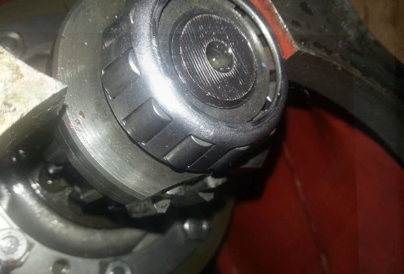

MessageSujet: PP4BS   Mer 28 Sep 2016, 21:20
Bonsoir PP4BS (joli prénom )
Comme tu peux le voir sur les photos ci-dessus, le crabot qui est solidaire de l'axe du différentiel (et juste contre le roulement) comporte un congé.
Il te faut faire tourner chaque crabot par exemple en bloquant celui opposé et en faisant tourner la roue en bronze, jusqu'à aligner le congé (voir 4ème photo) dans le prolongement de la découpe de sortie du flasque.
C'est la seule façon pour sortir les flasques de roues du PP4BS (et BT j'imagine aussi) sans forcer ni rien casser.
Fredi

MessageSujet: Re: Éclaté pont pp4bs Êt pp4 hds    Jeu 29 Sep 2016, 09:47
Bonjour Fredi,
Merci Fredi pour ta réponse, cependant les liens photos ne sont pas actifs je n'arrive pas à les ouvrir. Tu peux me les renvoyer STP et un grand merci.
J’aime cette machine, elle me donne du fil à retordre donc j'ai choisis le "PP4BS" comme prénom Sad
Fredidu78
Masculin Nombre de messages : 264
Localisation : Yvelines
MessageSujet: Re: Éclaté pont pp4bs Êt pp4 hds    Jeu 29 Sep 2016, 21:16
Bonsoir PP4BS
J'ai remis les images, j'espère que cela t'aidera
Fredi
