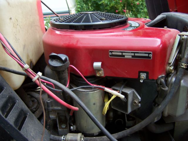

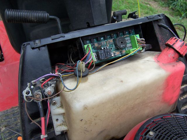

bonjour a tous! je ne suis pas tres actif sur le forum mais je nais pas beaucoup de connaissances à partager quasi nul en mecanique et mauvais jardinier......je passe donc bien souvent en spectateur admiratif!!!!moteur BS Vanguard bicyl (aide) 10.10moteur BS Vanguard bicyl (aide) 10.13
.donc aujourd'hui: et comme a chaque fois vous avez été au top je viens vous glaner des infos....
.mon souci du moment : une autoportée moteur B/S Vanguard bicylindre 14
.mes batteries ne font qu'un dejeuner de soleil.... je demarre donc avec une batterie auxilliaire ....mais bien souvent des de je l'enleve tout s'arrete... je me doute que ma batterie est encore hs...... d'ou ma question ; peut on faire tourner ce moteur en faisant fi de tout..... batterie et le tout tas de pu qui l'entoure...oui je me doute qu'au point de vue securité c'est pas trop catholique...... je vais essayer de mettre 1 ou2 photos si j'y arrive... merci d'avance bonne journée JP

j' ai qu' un conseil a te donner ..... touche a rien si tu as pas un minimum de connaissance .... va voir un PRO et tu fera sans doute des économies .....
je vois trop de client qui démonte tout pour rien ou qu' il fond n' importe quoi ..... !!!!!!!
t' es tu posé la question : Es ce normal qu' une batterie est souvent HS ( comme tu dis ) ...... ? normalement une batterie vie entre 3 et 6 ans ... dans les conditions d' une machine qui fonctionne parfaitement
Tu dois avoir un problème de charge , apres il faut chercher ....

J'en répare de temps en temps ( des tondeuses autoportées ), ca devient assez chaud ???
et la panne vient probablement pas de ton moteur mais tout le bazar de câblages autour !!!!
Qu'on débranche les feux ou le klaxon, c'est pas grave, mais certaine contacteurs de sécurité
n'y sont pas pour rien ( enclenchement de la lame par exemple ).

bonjour a vous! merci à vous de vos réponses pleines de sagesse....oui effectivement mais j'ai deja tout faux !!!!! apres avoir fait dans la raison pour cette pompe à fric ....et je ne suis pas le seul puisque les 1 er proprios ne l'ont pas garde 2 mois...impossible à eux de s'en servir securité de la securité enfin matos de loisirs qui a l'usage devient usant et je pese mes mots les 2eme ont tenu un peu plus longtemps mais a peine...... enfin moi il y a un bon moment que ça dure ...en bidouillant a chaque utilisation...rare sont ou je fais une tonte sans un souci
si bien que niveau" securitées" plus grand chose.... et de moins en moins car je craque....... ce que je veux de ce tas de ferraille c'est qu'il tonnnnnde...
je vais donc reacheter une batterie.. pas pour le demarrage, juste pour maintenir l'electro vanne du carbu le calage du moteur me semble venir de là.......
si vous avez un avis ,je suis à l'ecoute...
autre petite question: quescque le boitier avec les 2fils jaunes a coté du demareur? merci et bonne journée à tous

pour répondre a ta question , le boitier carré , c' est le régulateur de charge , il est possible que ce soit la sources du problème ...il faudrait le tester...... l' étouffoir peu se suprimer il n' a pour role que d' empecher les petaradement lors de l' arret du moteur ....
