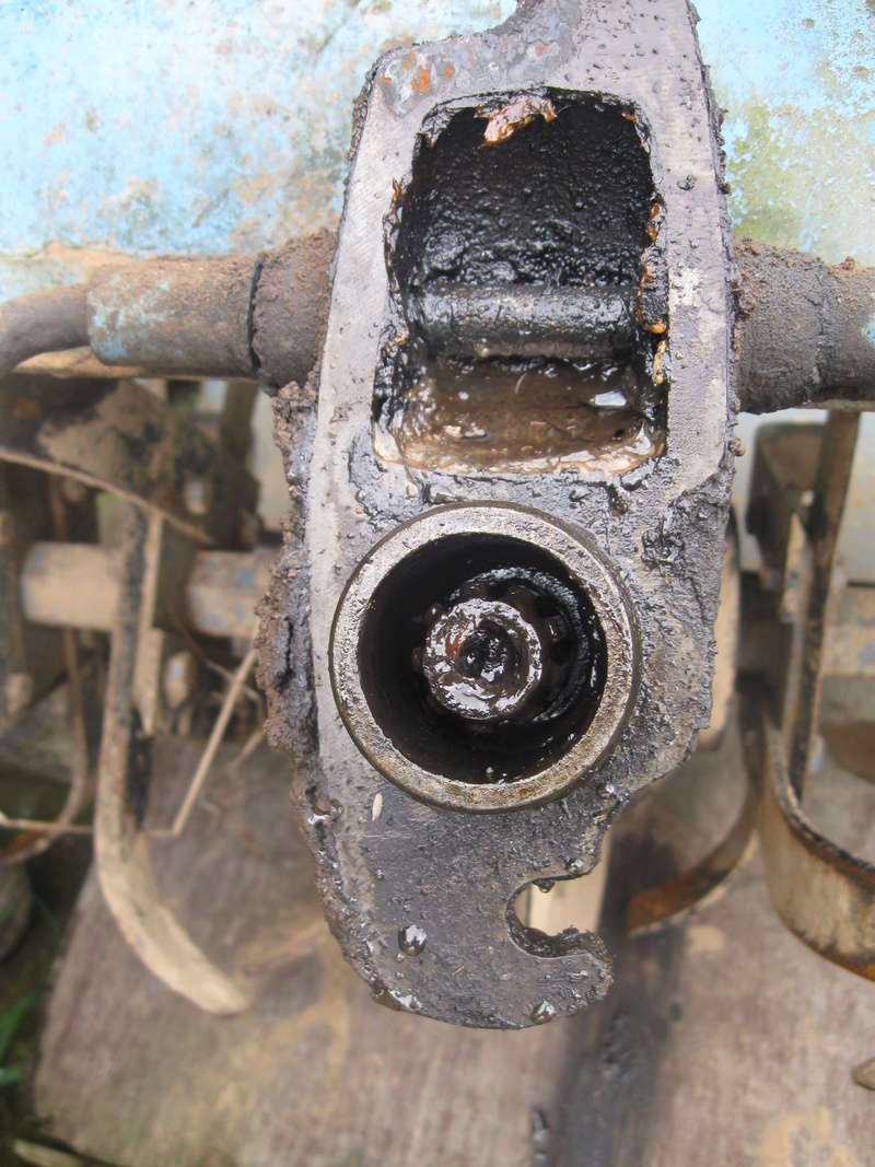

MessageSujet: Re: adaptateur prise de force   adaptateur prise de force EmptyVen 05 Aoû 2016, 20:11
salut.
sur le 5000 la PDF de l'outillage est en femelle, sur le PPX c'est du mâle.
ppx   >>>>   photo de Mr  Marc  Wink
5000 >>>>>  photo ci-dessous  ( prise sur un roto )
adaptateur prise de force Dsc_0710
si tu as la possibilité de faire un boitier intermédiaire, fait le, et surtout pose un brevet et commercialise.
Sa rendrais une grande partie du matos adaptable.
mais ça devient compliqué, l'entraxe n'est pas le même, un coté mâle ..l'autre femelle....
patientes, tu trouveras bien un giro d'occase pour ppx sur le fofo ou sur LBC, même s'il y'a un peu de boulot à faire dessus c'est pas bien compliqué.
